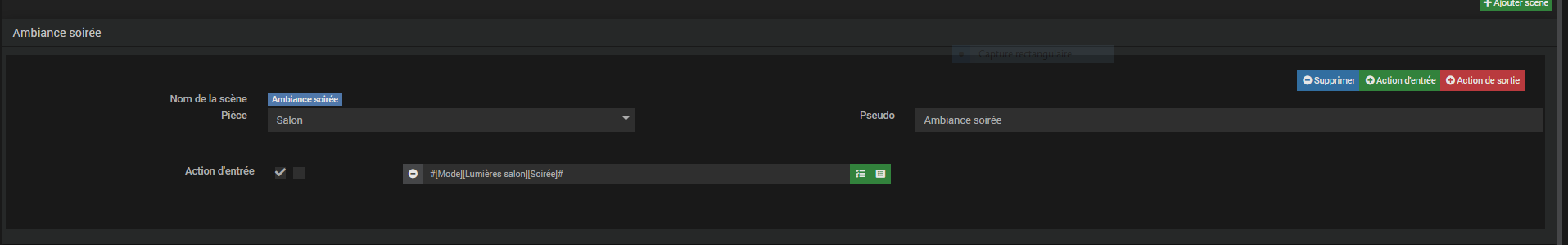

J’ai créé un scenario dans le plugin google smart home pour ça qui me lance un mode d’éclairage selon l’heure (c’est celui qui gère mes interupteur). Cela créée une scène dans google home que je lance avec une routine.
J’ai bien créé une scène sous Google Smarthome mais rien n’apparaît sous l’appli Google Home.
Une chose de spéciale à mettre dans la scène sous GSH?
Ok j’ai réussi, mais oublié de mettre scénario dans mes scènes…

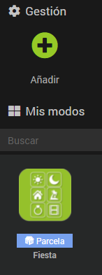

Merci, mais ce dont j’ai besoin, c’est de pouvoir changer « l’état » du plugin « MODE » de google Smarthome. Ceci est possible?
Le plugin Mode de google smart home ? Tu peux faire une capture du menu dont tu parles parce que je vois pas du tout.
Bien sûr!
j’ai ces deux plugins:
Le plugin « Mode » a un mode « Fiesta » configuré avec deux options : On et Off
Mais dans le plugin Google SmartHome, il ne peut pas être configuré
Donc c’est ce bien ça, il faut passer par la partie scénario du plugin google smart home.
Créé un scénario qui lancera la commande du mode.
Dans google home ton scénario devient une routine. Et tu le lance avec "Ok google, lance « nomdelaroutine » "
il y avait la clé, pour configurer un scénario dans le plugin GoogleSmarthome. Cela a fonctionné parfaitement. Merci beaucoup!
