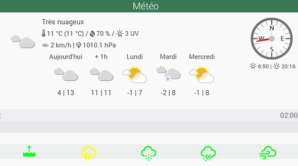

j’ai également un problème persistant malgré la mise a jour du plugin
il s’agit de la mise à jour de la prévision pluie
elle semble bloquée à 2h du matin
j’ai vu plus haut que d’autres avaient eu le même problème
