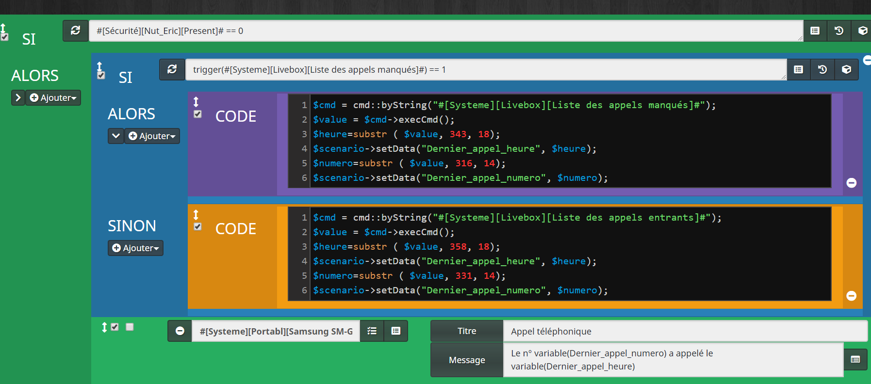

@vedrine, j’ai réussi à faire ma notification avec du code dans un scénario en utilisant les commandes appels entrants et appels manqués.
Eric

Il faut tester appels entrants et appels manqués, parce que si ton répondeur se met en route, c’est un appel entrant.
Les déclencheurs du scénario sont ces deux là.
Par contre si @vedrine fait des modifs dans ces zones, faut recommencer.
Eric

Pour moi et pour @lr3674 l’ideal serait deux commandes simples avec date heure de dernier appel et N° du dernier appel.
Du coup, plus besoin de décortiquer le tableau.

Merci Eric @EchoVictor
Je serai chiant si je te demandais les codes par MP
pour éviter que je recopie avec erreur le screenshot .
Laurent
