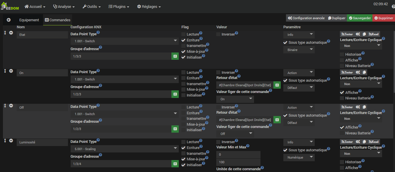

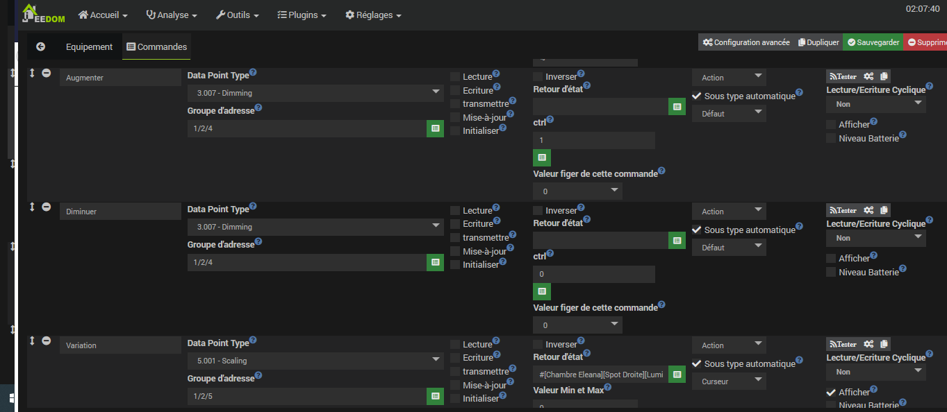

Comme demandé, ci joint les captures d’écrans. Encore une fois, un grand merci ! :slight_smile:

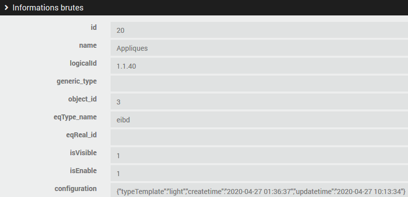

Tout d’abord, je viens de remarqué que si je rentre dans les configurations avancées de mes objets, pour ce qui concerne les ETATS, l’option AFFICHER est décoché. Je viens d’en coché un seul, et j’ai enfin l’état qui non seulement est présent, et qui réagit convenablement.
Est ce normal de devoir activer tous les retours d’états un à un de chaque objet ?

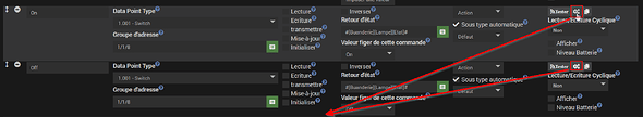

Pour répondre à ton message, je viens d’effectué plusieurs commandes, et dans le bus monitor de jeedom, je ne vois rien qui apparait… voici la capture d’écran
Je ne vois pas trop de quel option tu parle.
Mais normalement en standard la commande devrait etre visible
Pour le bus monitor, pour qu’il se remplissent la fenetre doit etre ouvert car seul la page est capable d’interperter les event lorsqu’il arrive
De plus si tu vois l’etat se mettre a jours alors tu as forcement un message qui passe
Par défaut, l’état n’est pas affiché car on le défini en retour d’état des commandes actions. Ce sont les commandes actions qui Switch en fonction du retour.

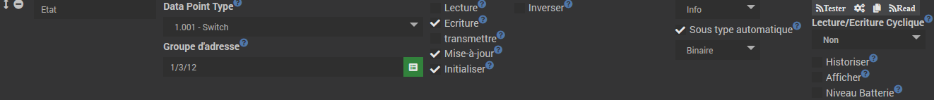

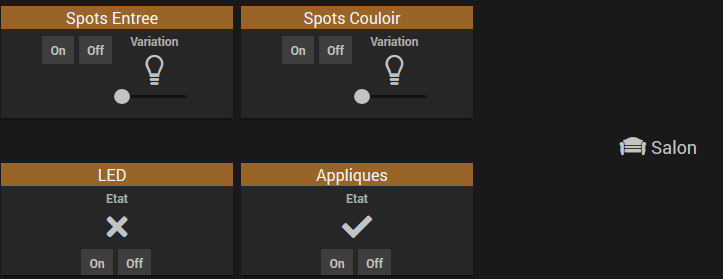

@mika-nt28 : L’option que je parle, est celle tout à droite comme dans la capture d’écran que je joins. Il y a la case AFFICHER. C’est la seule façon que j’ai trouvé pour avoir les retours d’état des commandes ON/OFF. Je joins une deuxième capture d’écran pour montrer comment sont mes retours d’état. C’est donc la croix que l’on voit, et l’espèce de V, depuis que j’ai coché ces fameuses cases objet par objet
@Poluket : Dans la deuxième capture d’écran, tu as un aperçu de mes boutons. Tu me parles de switch, mais je n’en ai pas. D’ailleurs pour certains objet, j’aurai préféré… Comment faire ? Parce que je n’ai que des boutons ON et des boutons OFF comme démontré sur la capture d’écran.

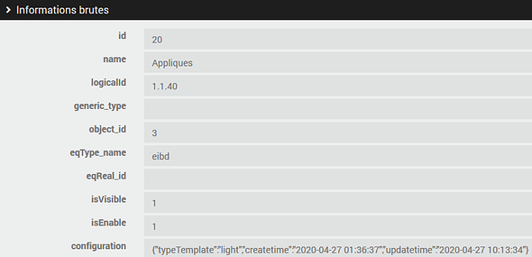

De ton côté si tu vas dans les configuration avancé vérifie que le generic type est bien sur un lumière vue que l’app fonctionne correctement ca doit être bon et dans l’affichage tu peux choisir un widget standards
Salut @mika-nt28
Comme tu peux le constater sur la capture d’écran ci jointe, je n’ai rien dans le GENERIC TYPE
Tu as utilisé la création par template
Je comprend pas
Pas de generic_type pas de commande sur l’application

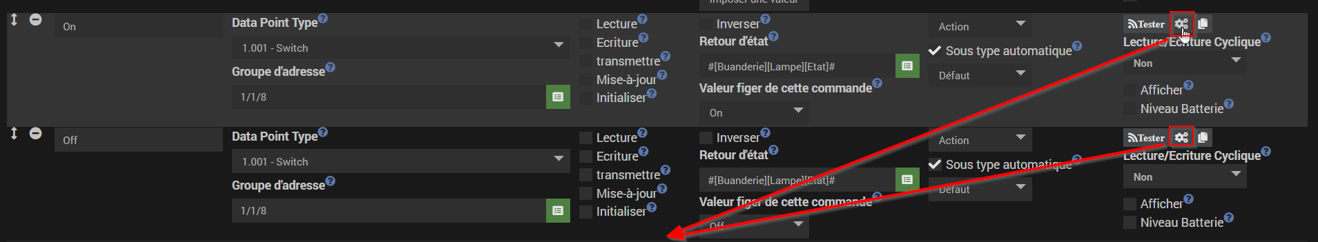

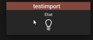

Il faut changer la config des commandes on et off, je te ferais un screenshot
Merci beaucoup. C’est sympa. J’attends ça avec impatience. :slight_smile:
Dommage que le template de @mika-nt28 ne le crée pas automatiquement… Peut être futurement ?

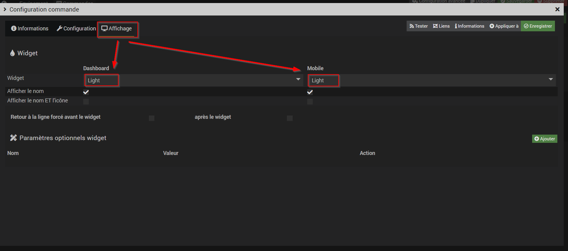

voila:
et on obtient ceci:
plus besoin d’afficher le retour d’état.
c’est depuis que l’on n’a plus le toggle que cela ne marche plus, @mika-nt28 ?
En fait les toogle n’ont plus vraiment raison d’etre puisque le core, ou plutot les widget standard gere cela
Je vais ajouté au template les widget light que j’ai peut etre oublié
Si vous en voyer d’autre dans le meme cas je regarderais egalement pour les mettre a jours
Edit
Il manquais bien dans le template l’application du widget.
C’est corrigé et je pousse en stable le tout
