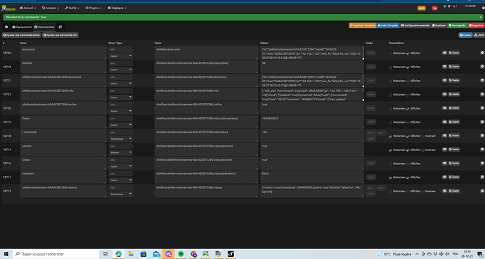

Bonjour à la communauté, n’ayant pas encore les compétences requises je viens pour essayer d’avancer et apprendre. En effet après avoir le plugin JMQTT j’y ai inclu l’équipement Shelly Motion mon soucis est que je ne sais pas comment exploiter la valeur ’ True ou False ’ que la commande’ Motion’ me renvoie et en parallèle utiliser les infos dans widget info qui utilise un code binaire 0 ou 1. Un grand merci et bravo aux devellopeurs pour les plugin.
Etonnant que la valeur renvoyé est ‹ true › sachant que tu as mis le sous-type en binaire.
as-tu essayé de faire évoluer cette valeur en passant devant le capteur pour que la valeur se mette a jour.
Bonjour, je vien de reinstaller l’équipement mais tjrs meme résultat le passage devant le detecteur fait passer la valeur de ‹ false › à ‹ true ›
Je n’arrive pas a reproduire, quand je change le binaire/Autre, j’ai bien le changement de valeur 1/true , la seul différence que je vois c’est que je n’historise pas cette info.

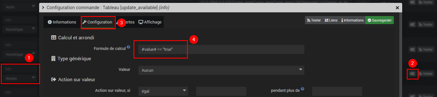

Hello @debutant ,
Tu peux aussi directement utiliser une « Formule de calcul » sur ta commande info/binaire dans jMQTT :
