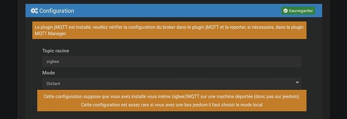

J’ai essayé d’installer JeeZigbee mais je ne comprend pas comment m’en sortir avec mon type d’installation. Il ne trouve absolument rien quand je paramètre mqtt manager et JeeZigbee en broker distant.

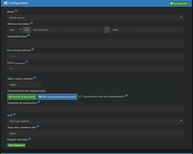

Voilà la configuration des différents éléments.

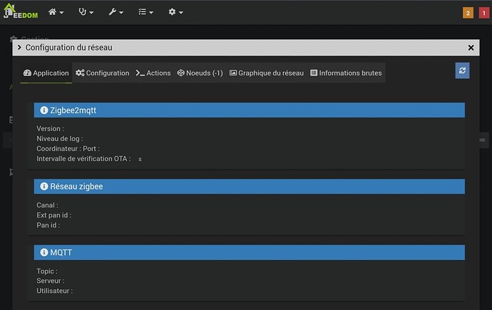

Je ne vois absolument rien dans JeeZigbee… :frowning:
Pourquoi modifier des configs pré remplies si vous ne savez pas à quoi ca sert?
Pourquoi mettre « zigbee » comme topic racine jeedom et topic des jeedom liés?
Supprimez ça et laissez la valeur par défaut et lisez le documentation!

Donc mqtt manager pointe sur le mosquitto de la VM service ? Est-ce que cela fonctionne (login password, logs de mqtt manager montrant que tout est ok ?)
Et jeezigbee est donc en mode distant ?
Jmqtt fonctionne effectivement pour la partie zwave-js-ui et zigbee2mqtt actuellement. Ces 2 derniers étant installés sur la VM services.
Je souhaite passer sur jeeZigbee pour la facilité de création des commandes.
Pas de login/password pr le broker mqtt (installé également sur la VM services.
Mqtt manager voit bien passer les messages.
JeeZigbee est bien en mode distant avec « zigbee » comme topic racine.

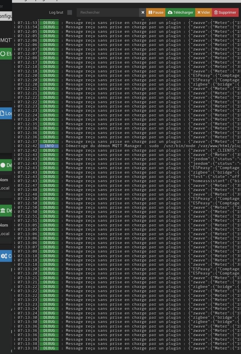

Voici les logs de MQTT manager
[2024-09-05 08:02:20] DEBUG  : Message reçu sans prise en charge par un plugin : {"ESPeasy":{"Comptage_eau_ESP_1":{"Comptage":{"Total":32014,"Time":0}}}}
[2024-09-05 08:02:20] DEBUG  : Message reçu sans prise en charge par un plugin : {"zwave":{"Meter":{"1Ph":{"50":[{"value":{"66817":{"time":1725516140216,"value":1.93}}}],"lastActive":{"time":1725516140212,"value":1725516140212}}}}}

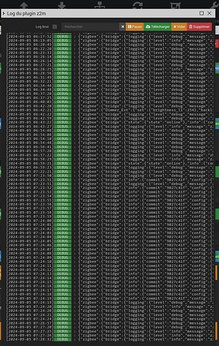

Voici les logs de jeezigbee
[2024-09-05 08:01:37] DEBUG : {"zigbee":{"bridge":{"logging":{"level":"info","message":"z2m:mqtt: MQTT publish: topic 'zigbee\/L_Dressing\/action', payload 'on'"}},"L_Dressing":{"action":"on","last_seen":"2024-09-05T06:01:37.383Z","linkquality":148,"power_on_behavior":"off","state":"ON","update":{"installed_version":4110,"latest_version":4110,"state":"idle"},"update_available":"","update-state":"idle","update-installed_version":4110,"update-latest_version":4110}}} [2024-09-05 08:02:12] DEBUG : {"zigbee":{"bridge":{"logging":{"level":"debug","message":"zh:ember:ezsp: ezspMessageSentHandler(): callback called with: [status=**OK**], [type=DIRECT], [indexOrDestination=44456], [apsFrame={\"profileId\":260,\"clusterId\":0,\"sourceEndpoint\":1,\"destinationEndpoint\":1,\"options\":4352,\"groupId\":0,\"sequence\":8}], [messageTag=115]"}},"Dimmer_Ext":{"backlight_mode":"off","brightness_l1":254,"brightness_l2":19,"countdown_l1":0,"countdown_l2":"","last_seen":"2024-09-05T06:02:12.612Z","linkquality":124,"min_brightness_l1":74,"min_brightness_l2":0,"power_on_behavior":"","state_l1":"OFF","state_l1_l1":"OFF","state_l2":"OFF","state_l2_l2":"OFF","l1":{"brightness":254,"countdown":0,"min_brightness":74,"state":"OFF","state_l1":"OFF"},"l2":{"brightness":19,"countdown":null,"min_brightness":0,"state":"OFF","state_l2":"OFF"}}}} [2024-09-05 08:02:20] DEBUG : {"zigbee":{"bridge":{"logging":{"level":"debug","message":"z2m: Saving state to file \/opt\/zigbee2mqtt\/data\/state.json"}}}} [2024-09-05 08:02:36] DEBUG : {"zigbee":{"bridge":{"logging":{"level":"debug","message":"zh:ember:ezsp: ~~~> [SENT type=DIRECT apsSequence=9 messageTag=116 status=**OK**]"}}}} [2024-09-05 08:02:37] DEBUG : {"zigbee":{"bridge":{"logging":{"level":"debug","message":"zh:ember:ezsp: ezspMessageSentHandler(): callback called with: [status=**OK**], [type=DIRECT], [indexOrDestination=12166], [apsFrame={\"profileId\":260,\"clusterId\":6,\"sourceEndpoint\":1,\"destinationEndpoint\":1,\"options\":4416,\"groupId\":0,\"sequence\":9}], [messageTag=116]"}},"L_Dressing":{"last_seen":"2024-09-05T06:02:37.344Z","linkquality":144,"power_on_behavior":"on","state":"ON","update":{"installed_version":4110,"latest_version":4110,"state":"idle"},"update_available":"","update-state":"idle","update-installed_version":4110,"update-latest_version":4110}}} [2024-09-05 08:02:38] DEBUG : {"zigbee":{"bridge":{"logging":{"level":"debug","message":"zh:ember:ezsp: ~~~> [SENT type=DIRECT apsSequence=10 messageTag=117 status=**OK**]"}}}} [2024-09-05 08:02:38] DEBUG : {"zigbee":{"bridge":{"logging":{"level":"debug","message":"zh:ember:ezsp: ezspMessageSentHandler(): callback called with: [status=**OK**], [type=DIRECT], [indexOrDestination=12166], [apsFrame={\"profileId\":260,\"clusterId\":6,\"sourceEndpoint\":1,\"destinationEndpoint\":1,\"options\":4416,\"groupId\":0,\"sequence\":10}], [messageTag=117]"}},"L_Dressing":{"last_seen":"2024-09-05T06:02:38.109Z","linkquality":144,"power_on_behavior":"off","state":"ON","update":{"installed_version":4110,"latest_version":4110,"state":"idle"},"update_available":"","update-state":"idle","update-installed_version":4110,"update-latest_version":4110}}} [2024-09-05 08:02:39] DEBUG : {"zigbee":{"bridge":{"logging":{"level":"debug","message":"zh:ember:ezsp: ~~~> [SENT type=DIRECT apsSequence=11 messageTag=118 status=**OK**]"}}}} [2024-09-05 08:02:39] DEBUG : {"zigbee":{"bridge":{"logging":{"level":"info","message":"z2m:mqtt: MQTT publish: topic 'zigbee\/L_Dressing\/action', payload 'off'"}},"L_Dressing":{"last_seen":"2024-09-05T06:02:39.751Z","linkquality":148,"power_on_behavior":"off","state":"OFF","update":{"installed_version":4110,"latest_version":4110,"state":"idle"},"update_available":"","update-state":"idle","update-installed_version":4110,"update-latest_version":4110,"action":"off"}}} [2024-09-05 08:02:41] DEBUG : {"zigbee":{"bridge":{"logging":{"level":"debug","message":"zh:ember:ezsp: ~~~> [SENT type=DIRECT apsSequence=12 messageTag=119 status=**OK**]"}}}} [2024-09-05 08:02:41] DEBUG : {"zigbee":{"bridge":{"logging":{"level":"info","message":"z2m:mqtt: MQTT publish: topic 'zigbee\/L_Dressing\/action', payload 'on'"}},"L_Dressing":{"last_seen":"2024-09-05T06:02:41.303Z","linkquality":148,"power_on_behavior":"off","state":"ON","update":{"installed_version":4110,"latest_version":4110,"state":"idle"},"update_available":"","update-state":"idle","update-installed_version":4110,"update-latest_version":4110,"action":"on"}}} [2024-09-05 08:04:46] DEBUG : {"zigbee":{"bridge":{"logging":{"level":"debug","message":"zh:ember:ezsp: ezspMessageSentHandler(): callback called with: [status=**OK**], [type=DIRECT], [indexOrDestination=44456], [apsFrame={\"profileId\":260,\"clusterId\":0,\"sourceEndpoint\":1,\"destinationEndpoint\":1,\"options\":4352,\"groupId\":0,\"sequence\":13}], [messageTag=120]"}},"Dimmer_Ext":{"backlight_mode":"off","brightness_l1":254,"brightness_l2":19,"countdown_l1":0,"countdown_l2":"","last_seen":"2024-09-05T06:04:45.818Z","linkquality":124,"min_brightness_l1":74,"min_brightness_l2":0,"power_on_behavior":"","state_l1":"OFF","state_l1_l1":"OFF","state_l2":"OFF","state_l2_l2":"OFF","l1":{"brightness":254,"countdown":0,"min_brightness":74,"state":"OFF","state_l1":"OFF"},"l2":{"brightness":19,"countdown":null,"min_brightness":0,"state":"OFF","state_l2":"OFF"}}}}
Je ne vois que des messages concernant zwave ou ESPeasy :thinking:
Dans la configuration de mqtt manager, au niveau plugins abonnés vous avez quoi ?

[2024-09-05 06:26:43] DEBUG  : Received message on topic : zigbee/bridge/logging => {"level":"info","message":"z2m:mqtt: MQTT publish: topic 'zigbee/L_Dressing/power_on_behavior', payload 'off'"}

Si si, z2m publie bien sur ce même broker, je vous ai envoyé les mauvais logs. Il y a 2 types de log apparemment dans Mqtt manager (jeedom).

JeeZigbee communique correctement avec z2m(VM) car quand je fais « ajouter un groupe » dans JeeZigbee, ça ajoute correctement un groupe dans z2m(VM). Je n’arrive juste pas à voir dans JeeZigbee les périphériques présents sur la VM
Alors, il semble que tout soit rentré dans l’ordre.
Mon z2m publiait sur le topic « zigbee » et jeezigbee scrutait ce même topic. L’interaction entre les 2 fonctionnait pour les commandes d’inclusion, backup, etc… Mais Jee ne voyait pas les périphériques.
J’ai modifié le topic de z2m par le topic par défaut « zigbee2mqtt », j’ai adapté coté Jeezigbee; il a directement vu les périphériques !
