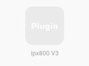

j’ai un problème mineur (je crois): il y a pas mal de temps j’utilisais le plugin IPX800 V3 . Suite à une panne du IPX800 j’ai basculer sur un autre équipement donc rmplacé toutes commandes et info puis supprimé le plugin. Hors celui ci est toujours affiché dans la listes des plugin avec son icone grisée et si je click dessus l’image jointe s’affiche. comment supprimer cette icone parasite ?

Via l’explorateur de fichier du core, se rendre dans le dossier plugins et supprimer le dossier correspondant à l’id du plugin alors.
:warning: prendre un backup jeedom avant et être prêt à faire une réinstallation complète plus restauration en cas de problème
c’est ce que j’avais fait en premier, aller voir le dossier plugin et chercher ipx800 mais je ne sais pas ce que j’avais fabriqué je l’avais loupé, donc suite à ta réponse j’y suis retourné et j’ai mieux cherché et trouvé. Par précaution je l’ai déplacé ailleurs dans un répertoire tempo, et il a bien disparu de la liste des plugins. Merci de ton coup de main :+1:
