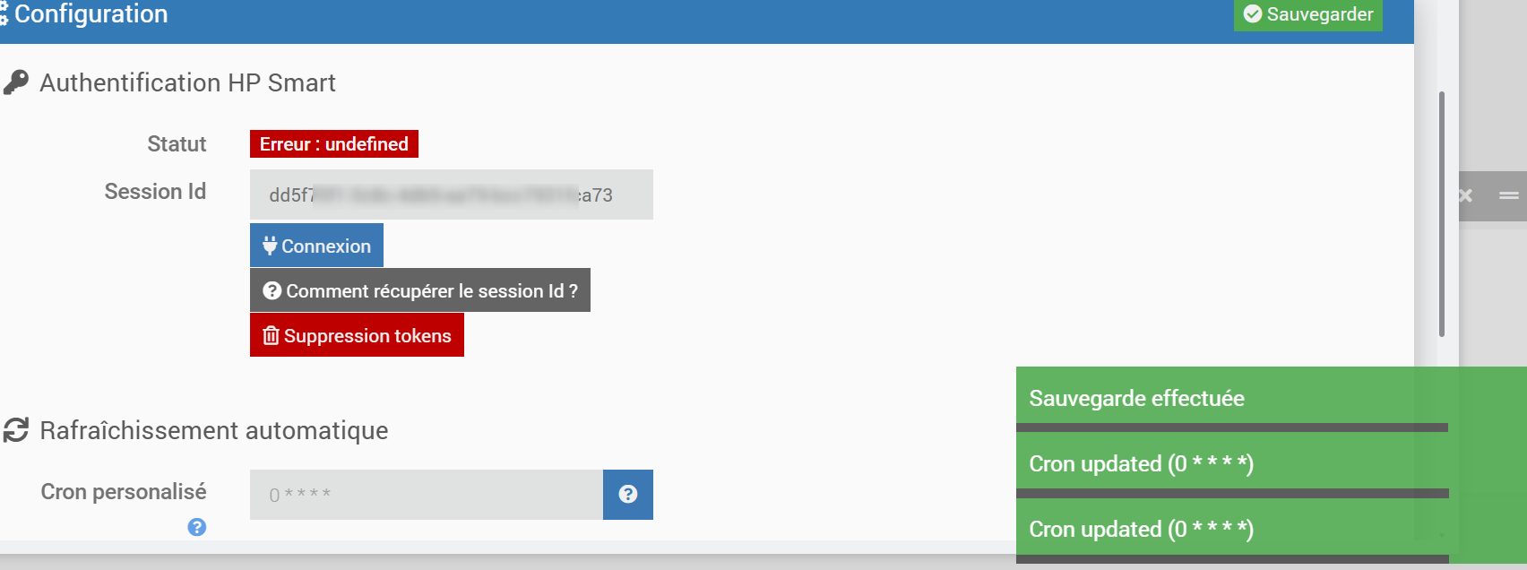

bonjour @Xav-74 , il semble que le token ne se reactualise pas de lui meme
je me suis rendu compte lorsque j’ai recu la facture d mes page avec 7 pages alors que le plugin en donne 4
lorque je clic sur connexion cela donne cela
voici le log il semblerait que c’est lie a session id

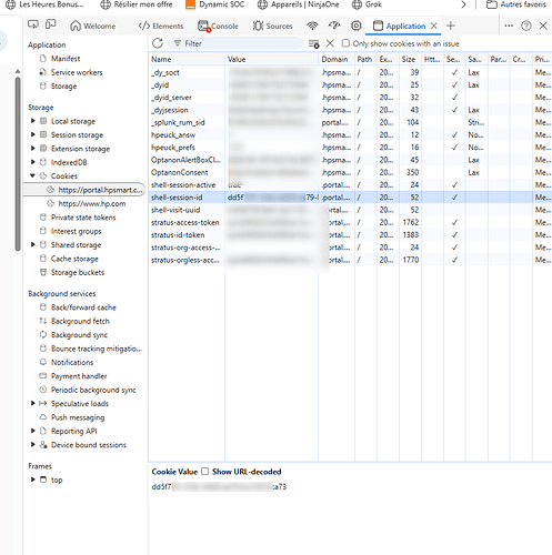

Hello @ludoviclt
Le sessionID ne se renouvelle pas tout seul en effet ! Et il est sensé durer 90 jours
Par contre, si tu te connecte sur le site en meme temps, il se peux qu’il modifie le sessionID.
C’est peut-être ce qu’il s’est passé ?

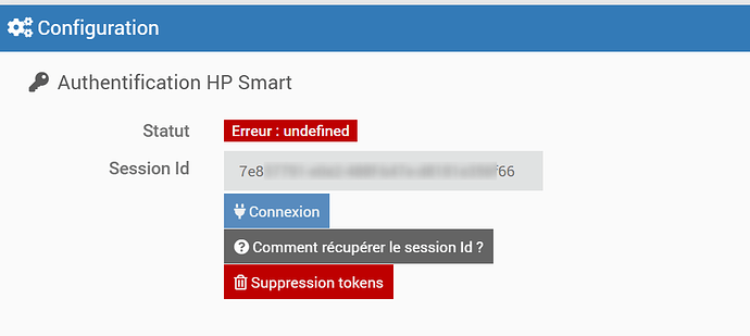

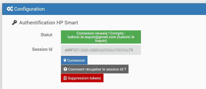

petit rajout suite au changement d’id session
je suis retourne voir mon id et celui ci est bien diffèrent mais cela ne semble pas mieux avec ce nouveau code session
une idée ?

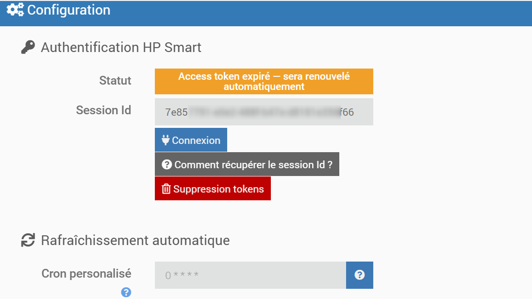

oui apres changement cela ne changeait rien
j’ai donc fait avant suppression du token et maintenant c’est bon
c’est bien la doc en faite : Lol

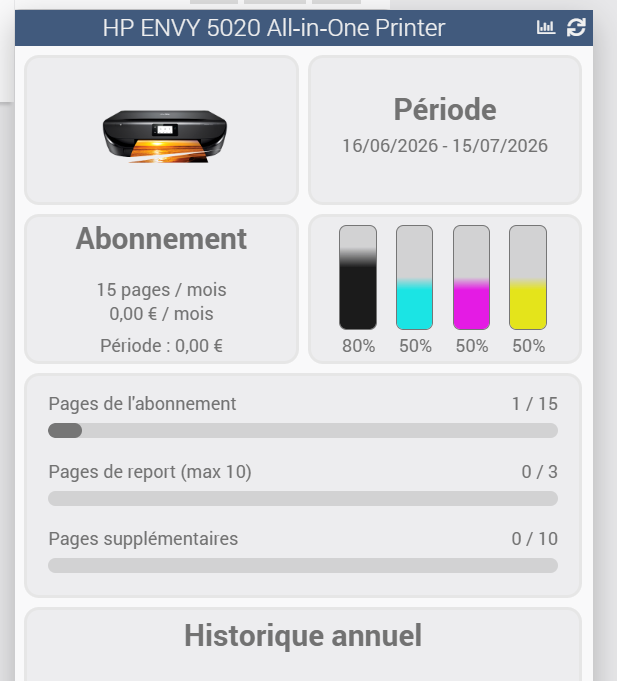

c’est bon cela remonte bien désormais

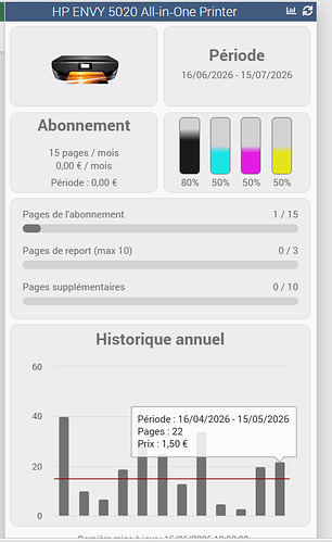

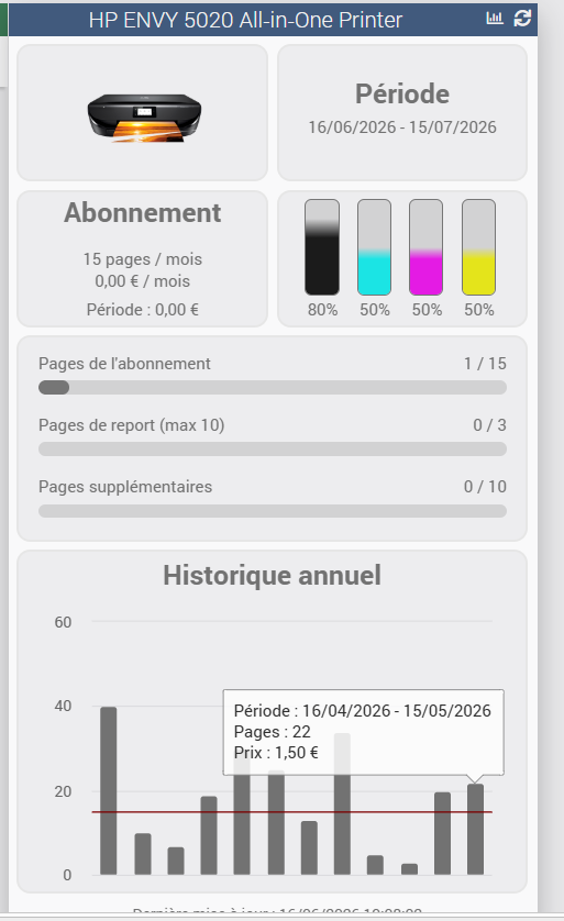

petite demande si possible, c’est possible d’avoir les information de la session précédente ?
Au moins elle aura servi :slight_smile:
Par contre tu n’as pas eu l’info dans le centre de notifications ? que le sessionID avait expiré ?
Normalement tu as toutes les informations en passant sur chaque période dans l’historique. Dis-moi s’il manque qqchose

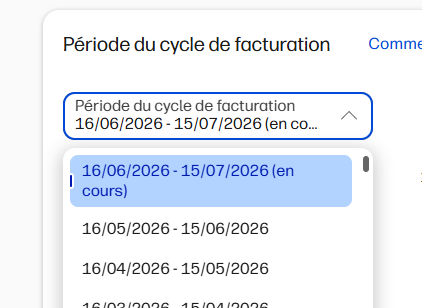

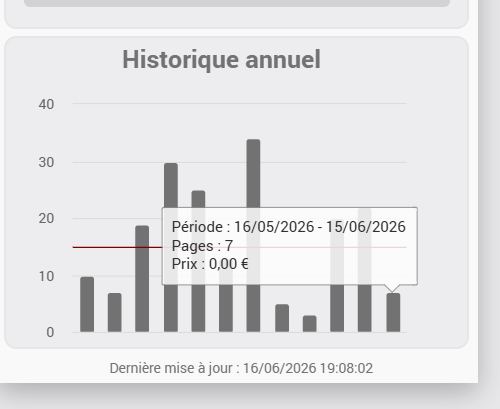

sinon dans l’historique il y a pas le nombre du mois précédant
j’ai pas du 16/05 au 15/06
Ah oui normal tu as changé de période auj donc la mise à jour se fera à minuit sinon force la via le bouton du haut :wink:
c’est good, merci
