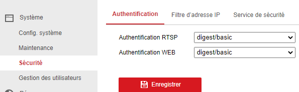

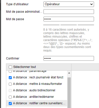

Système : Sécurité doit être sur digest/basic et vous devez créer un utilisateur avec au moins les droits Centre de Surveillance voir en PJ Sécurité-Authentification Digest Basic.png et User Opérateur avec Droit Notifier Centre Surveillance.png

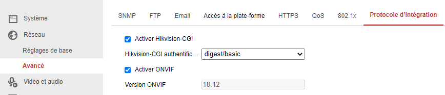

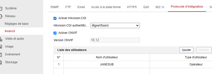

Réseau, Avancé : l’onglet Protocole d’intégration doit être en digest/basic aussi avec l’utilisateur présent voir en PJ Protocole Intégration Digest Basic & User Opérateur avec droit.png

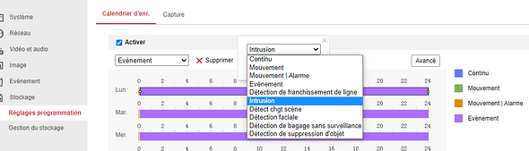

Config Détection Mvt Evenement Intrusion & Méthode Liaison Sécurité-Authentification Digest Basic User Opérateur avec Droit Notifier Centre Surveillance Comment configurez vous les calendriers et type d’évenements « déclencheur » voir en PJ Config Calendrier & type Evenement.png
