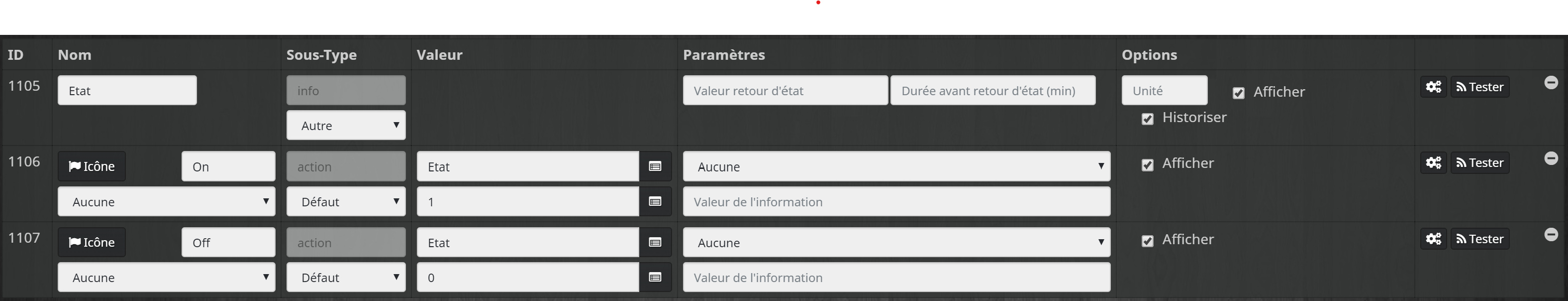

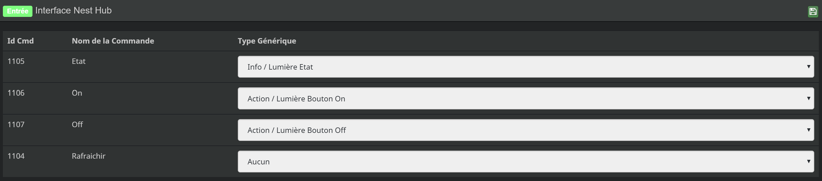

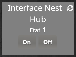

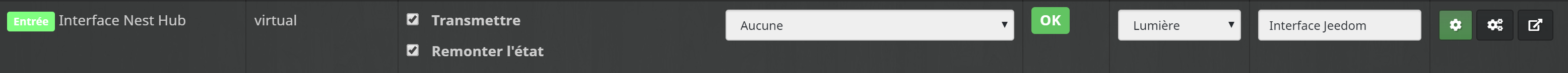

Pour information voici quelques captures de ma configuration : (le virtuel fonctionne très bien sur l’interface Jeedom)

Un ok sur la ligne de l’équipement qui indique que tout est bon et qu’il le transmets bien a google
Je veux bien, mais pour autant rien ne s’affiche sur mon application Google Home… Alors que quand j’avais créé mes autres virtuels de la même manière il y a une/deux semaines je n’avais eu aucun soucis.
Mais tu as un ok ou non ? J’ai toujours pas la réponse et sans ça je peux vraiment pas t’aider… Pourtant j’essaye…
On parle bien du « Ok » de ma première capture d’écran, celui à droite de la ligne ou on active l’équipement ? Si oui, c’est bien celui dont je parle dans mes précédents messages…
Ok on c’était mal compris si ya bien le ok c’est que ca transmet bien, essayes de resauvegarder alors pour voir et peut etre de refaire une demande de decouverte coté google (de mémoire ya une phrase dans la doc)
