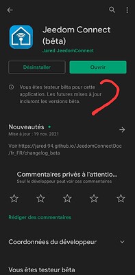

Tout à fait d’accord, mais le play store ne me propose qu’une version de l’app (la béta apparemment).
Ma question devient donc : comment charger une version stable de l’app sur le store.

Trouvé, j’étais enregistré en tant que beta testeur de l’app mais ceci ne figurait que dans la config du plugin béta (sur mon install de test). Trouvé cette info sur play store accédé depuis PC WIN. Depuis android mobile, aucune référence à cette notion de beta testeur.

Etonnant car de mon cote c est une info qui est immediatement dispo sur la page de l appli (sur le store) …
Ce qui me surprend toujours un peu dans ces echanges c est qu on a l impression que certains utilisateurs ne savent pas reellement ce qu ils font …!? :roll_eyes:
Pour avoir l application beta, il faut s inscrire comme beta testeur aupres du store. Ca veut souvent dire en faire la demande, donc cliquer sur un lien, lire un ptit texte « attention voila ce que vous allez faire… », accepter ces conditions.
Du coup je ne comprends pas comment on peut s etonner « ah j etais enregistré comme beta testeur » ensuite …!? :thinking:
