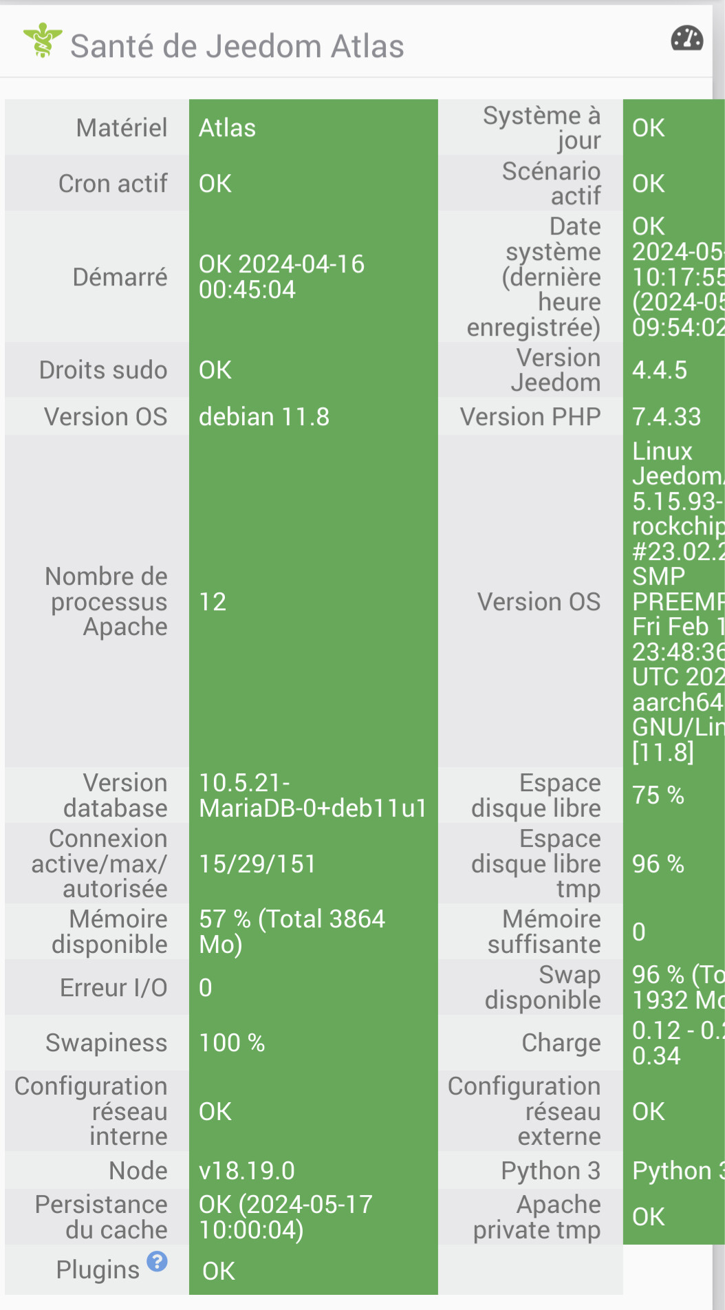

Tu peu afficher santé de jeedom ?

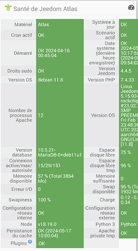

Ma page santé (dsl pour l’affichage je suis sur mobile) :
Et le problème est un peu aléatoire, mais généralement j’ai ce message, et les tuiles ne s’affichent pas toutes.
J’ai essayé en les masquant une à une, mais sans succès. C’est vraiment aléatoire.
