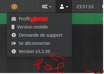

Salut si c’est pareil sur la V4:
Regarde en haut a droite: Capture
Merci les gars.
Effectivement je possède la Version : 4.0.35
Donc visiblement pas encore de solution !?
Ça marche très bien en V4
