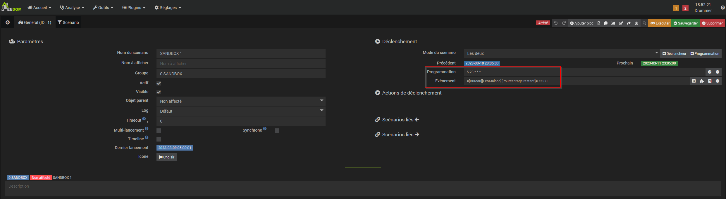

Ce n’est pas 100% ce que tu recherches mais mon scénario en test te donnera des idées.
Il s’agit de recharger la batterie si celle-ci tombe en dessous de 70% (après 23H pour les heures creuses) et couper la charge à 80%
La prise se coupe aussi si la batterie n’est pas branchée ou hors réseau Wifi
Il y a bien sûr plein de manières de faire. Ce n’est qu’un exemple…

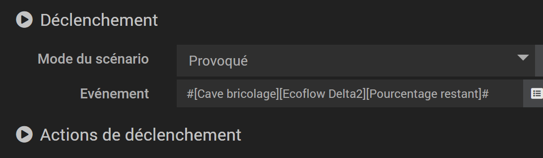

Pour ce qui est du scénario, moi j’ai mis comme déclencheur le % de charge

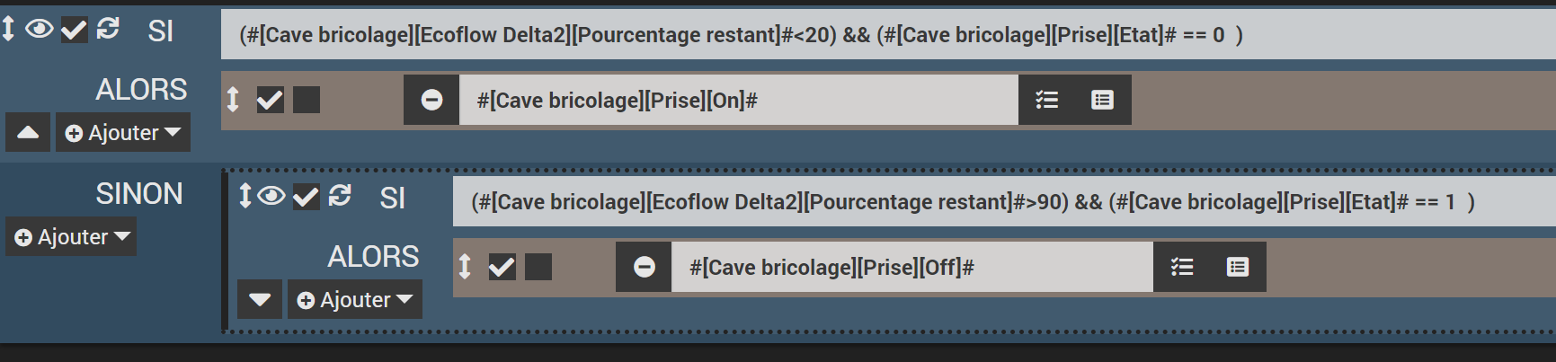

Et voici les actions,
Mathieu
Merci, je vais tester aujourd’hui
Merci, j’ai réduit à ça

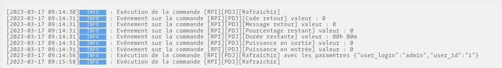

Nouvelle tentative ce jour avec la version stable et toujours code retour 0 mais aussi toutes les valeurs à 0
En ligne de commande pas de souci au moins pour la valeur recherchée du % restantCapture d’écran 2023-03-17 à 09.24.50.png
et rien de specifique dans les logs
Une idée complémentaire ? ou faut il demander à ecoflow une autre clé ?
est-ce que ces traces sont bien celles du plugin ou celles d’un scénario que ru as fait?
Perso je n’ai pas les mêmes traces en niveau INFO sur le plugin même avec un raffraîchissment manuel.
Tu verras dans les traces du plugin que tu as plus d’infos sur la commande curl avec les différents paramètres.
Tu peux mes envoyer en mp si le pb persiste
Lionel
