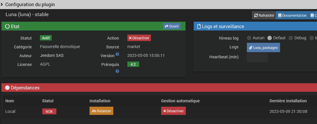

bonjour,
depuis quelque temps le plugin Luna est en NOK.
j’ai relancé plusieurs fois les dépendances et fais également 2 fois une mise à jour du Recovery, rien ne change. :face_with_head_bandage:
J’ai chercher d’autres solutions, mais je ne sais pas quoi faire.
une idée svp ? :+1:

je pense que c’est ça
