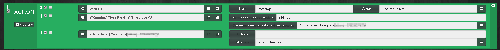

J’ai sorti de mon scénario de notifications pour faire plus simple :

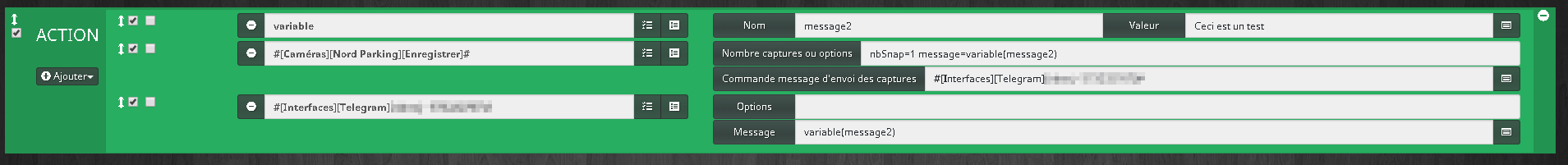

ou même

Dans le premier cas je ne reçois rien du tout sur télégram (commande enregistrer + commande telegram). Le log du plugin telegram est vide.
Dans le second cas, l’envoi du message seul sans image, je recois le message sous telegram (logique !).

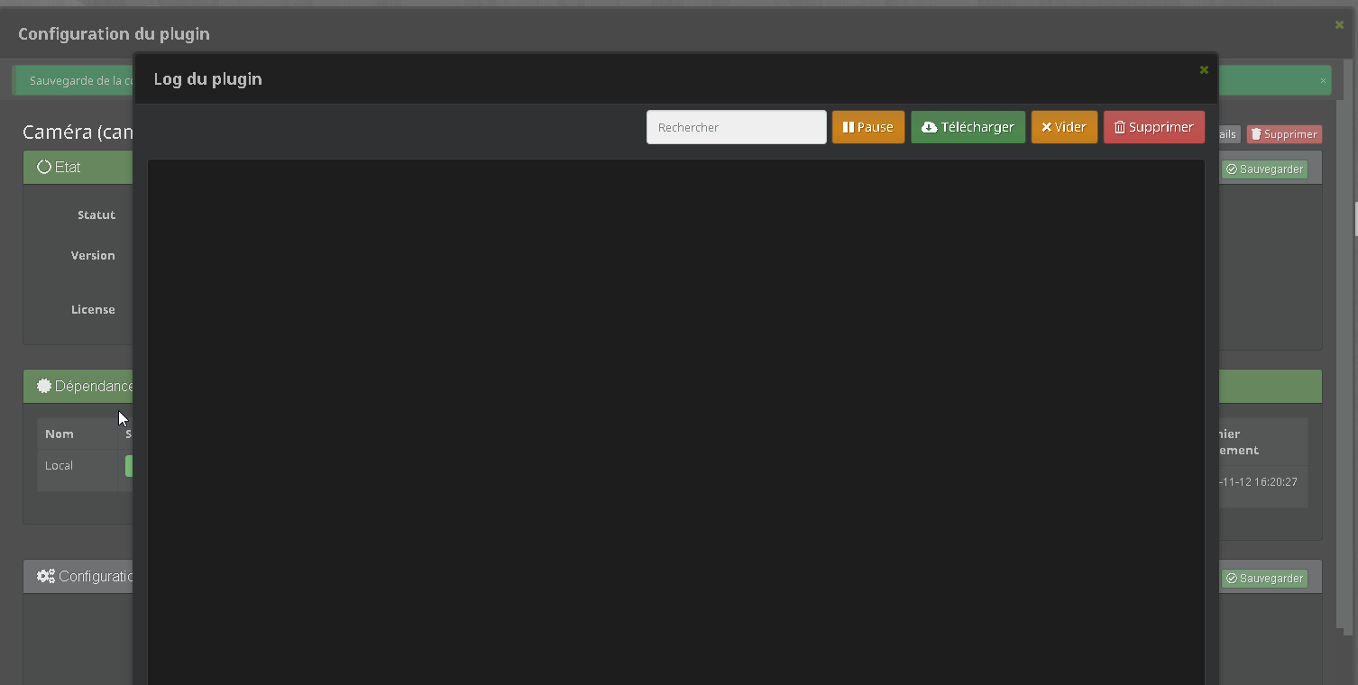

Mais le log est bien vide dans le premier cas…

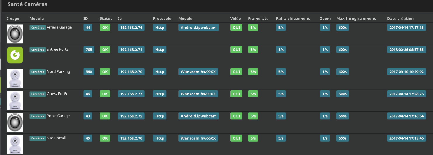

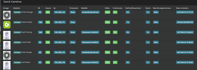

Côté plugin camera : tout est OK en santé
J’ai tenté de changer le moteur RTSP, j’ai activé le log en debug… rien du tout !
