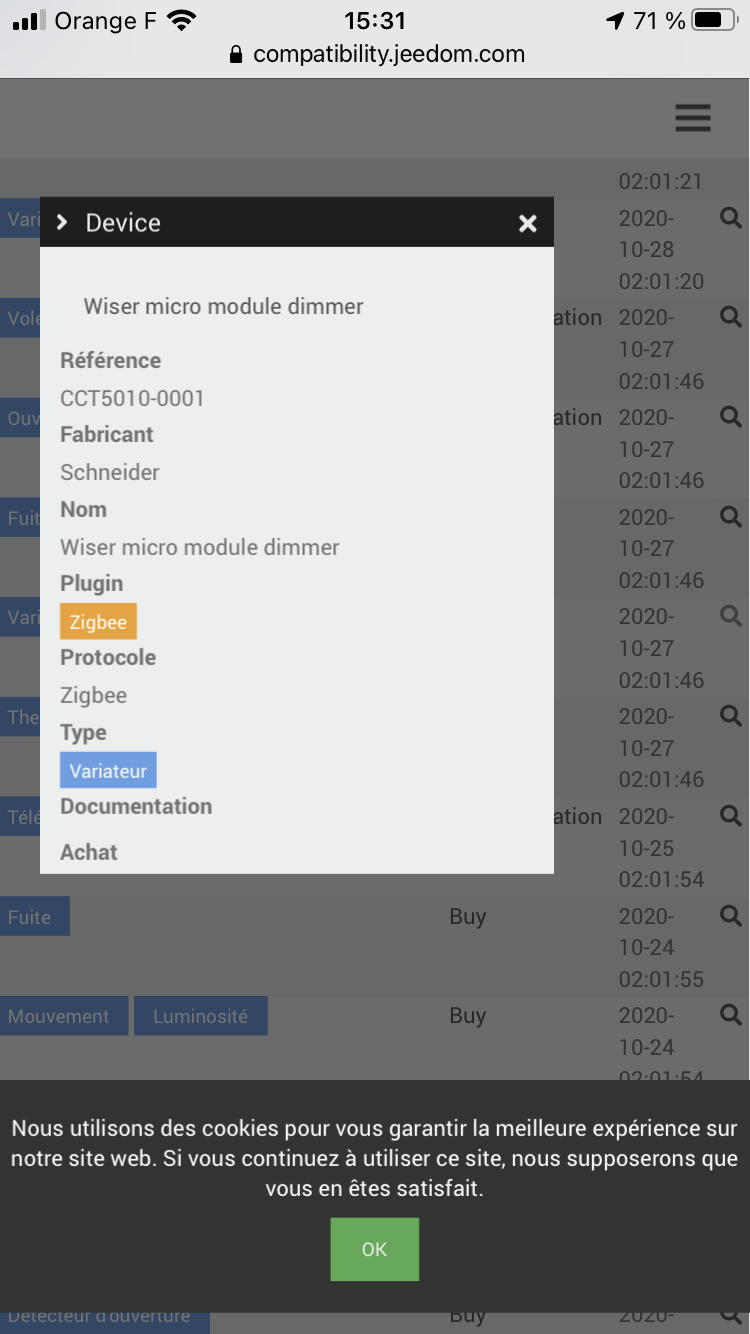

ayant Deconz qui ne gere pas les équipements le micro module wiser de chez schneider electric, je me suis appercu que dans le tableau de compatibilité on pouvait l’appairer avec le plugin Zigbee.
aussitot je l’achete, et impossible à appairer.
j’ai bien compris que le plugin était encore en beta. mais ma question est : comment a été fait le tableau de compatibilité.
en faite si les compatibilité sont fonctionnel, pour moi le plugin serai parfait pour mon besoin schneider elec et legrand netatmo pour les micro modules.

Et jeedom l’annonce compatible avec son nouveau plugin zigbee

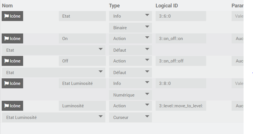

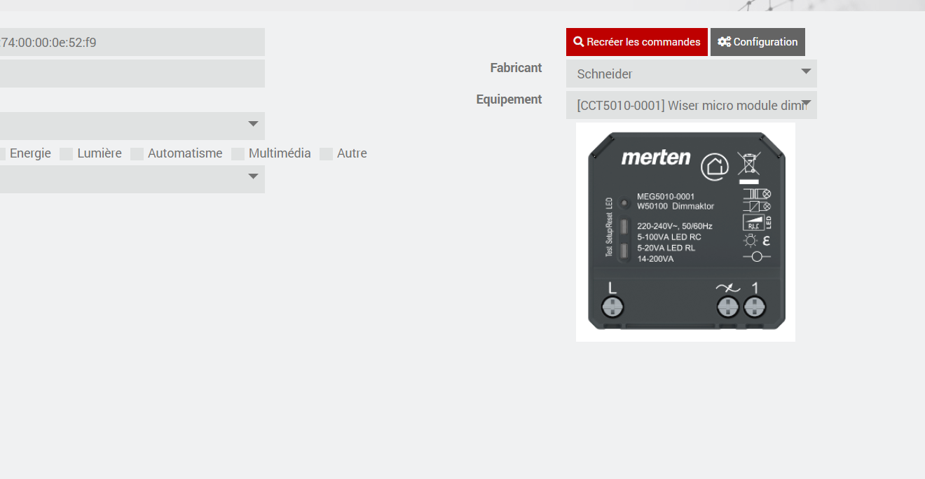

je ne peux pas te les donner car j’arrive pas à l’inclure, meme si je le change sur un produit inclue, il reste sur les infos du bon produit
par contre quand je lui demande de creer les info et action, il crée bien les bonne actions attendue
Là j’ai pas tout le décodeur pour comprendre ce que tu veux dire.
En clair je comprends que tu ne peux pas appairer l’équipement mais que tu peux créer les commandes automatiquement. Donc c’est que l’équipement est appairé non ?
Et si l’équipement est appairé alors tu dois pouvoir récupérer les infos brutes .
