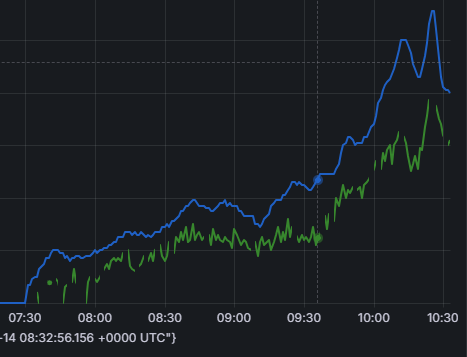

  • Mon installation comporte maintenant 2 onduleurs APSEZ1M, le deuxième installé semble ne pas répondre toujours aux demandes d’interrogation, je me retrouve donc de temps en temps avec des manques sur quelques minutes (la courbe verte)
    Serait-il possible soit d’autoriser un nombre de retrys sur la demande d’interrogation de l’équipement option sur l’équipement par exemple) ou pouvoir réduire l’intervalle d’interrogation.
