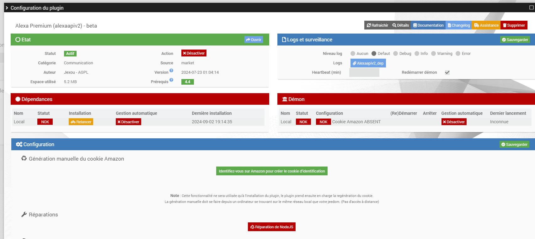

Depuis quelques temps le démon du plugin était passé en NOK. et au redémarrage au
bout de qq secondes, il retournait à NOK.
J’ai cherché un peu partout, j’ai lu sur post qu’il fallait passer en beta. J’ai donc essayé mais toujours pareil. J’ai fait plusieurs fois réparation de NodeJs, recharger la config par défaut ou le bouton de dessous « supprimer tout les device… » Mais toujours pareil.
Je me suis dit que la version premium fonctionnerait mieux. Mais maintenant c’est pire les dépendances refusant de s’installer correctement. Je voulais aller sur la documentation mais le lien à l’air HS…
Bref je suis dans « le brun » …
Je suis sur Atlas V4.4.14
Informations Jeedom Atlas
Core : 4.4.14 (master)
DNS Jeedom Atlas : oui
Plugin : Alexa Premium
Version : 2024-07-23 01:04:14 (beta)
Statut Démon : Stoppé - (Inconnue)
J’ai fini par arriver a refaire fonctionner le plugin.
Version Beta / Dans Amazon activer et désactiver vérification en deux étapes. Le cookie a fini par se générer correctement. J’ai relancer demon et cela à l’air de tenir.
