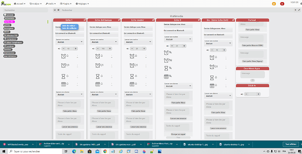

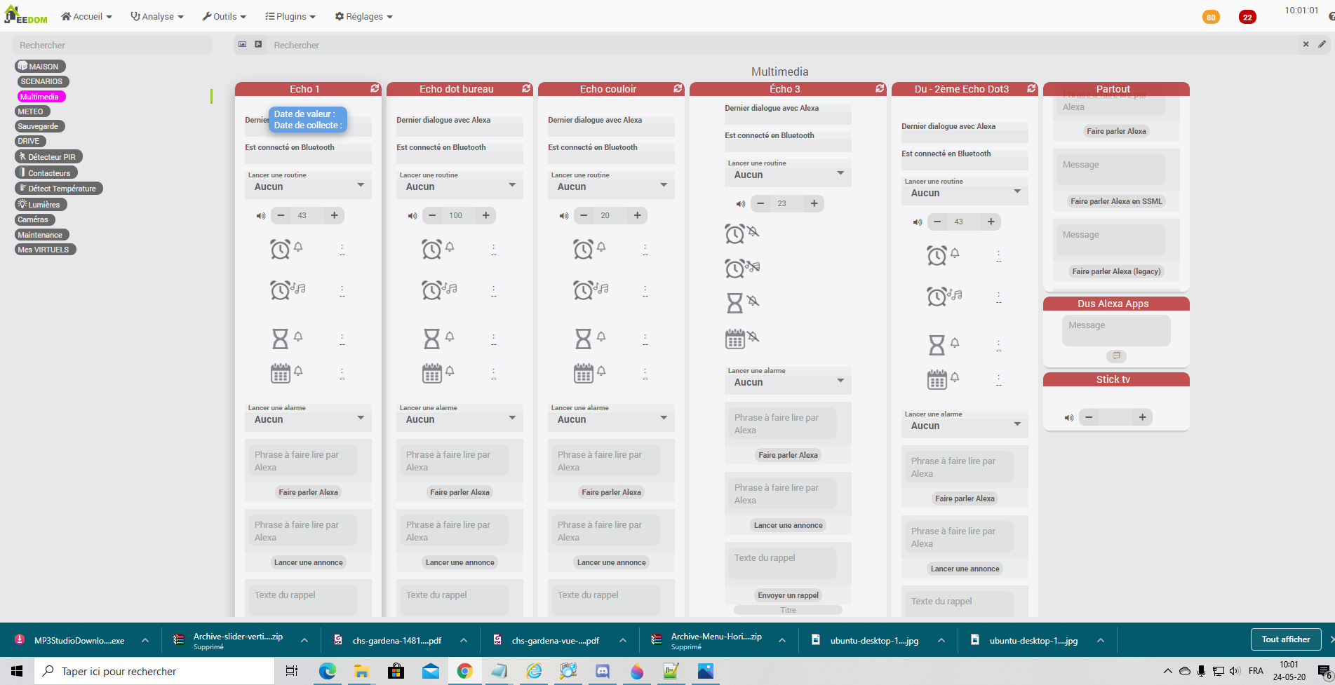

Bonjour, je viens d’installer sur mon jeedom V4 le plugin Alexa API. Dans la documentation on parle de 3 tuiles, mes connaissances ne sont pas à la hauteur ou bien je suis passé à côté de quelque chose. Quoiqu’il en soit sur mon dasboard je n’ai qu’une tuile (voir png joint). Je n’ai donc pas d’accès au player d’alexa ni à la playlist. Merci de votre aide. J’aimerais bénéficier des possibilités de ce plugin dans sa totalité. Une excellente fin de journée à toute la communauté jeedom.
M.Lanews
la doc n’est pas a jour, mais maintenant alexa api est séparé des players.
tu peux donc installer celui qui te convient suivant ton fournisseur de musique, amazon deezer ou spotify, et tu auras les tuiles player

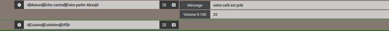

Bonjour et merci pour ta réponse. Encore novice avec Jedom, peux tu me donner la syntaxe à utiliser pour faire parler mes appareils amazon echo dans un séenario car malgré plusieurs essais je n’y arrive pas hormis via le dashboard en direct. Merci et belle journée.
Mike
Je fais de cette facon sur mes scenarios
