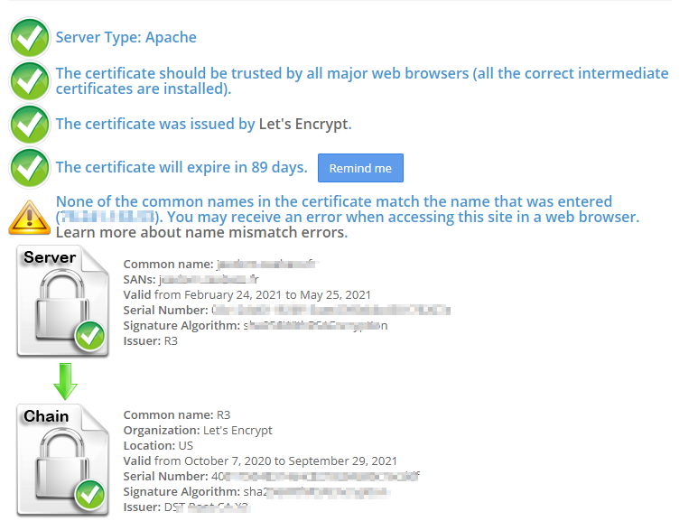

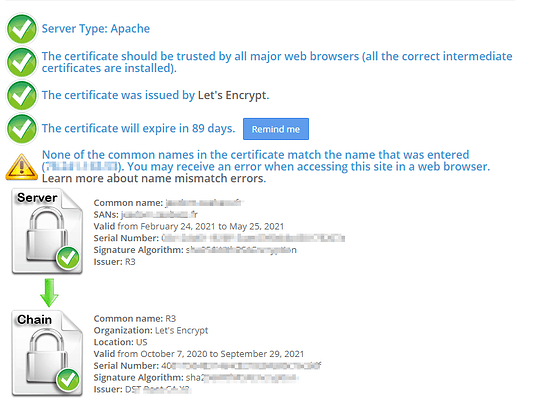

et j’ai je pense a peu pret réussi . quand je check avec ssl checker j’obtiens cela :
au moins j’aurais sécuriser l’acces extérieur lol

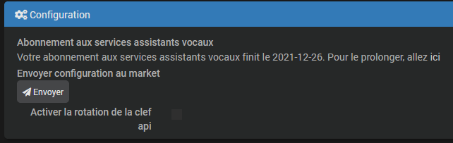

Tu as bien cliqué sur « Envoyer » dans la config du plugin aussi ?! (j’en profite pour poser toutes les questions du coup)
@sigalou , tu as raison ; je viens de le refaire , pareil rien de détecter
Il me semble qu’il y a un délais de 24h après l’envoie vers le market pour l’activation.

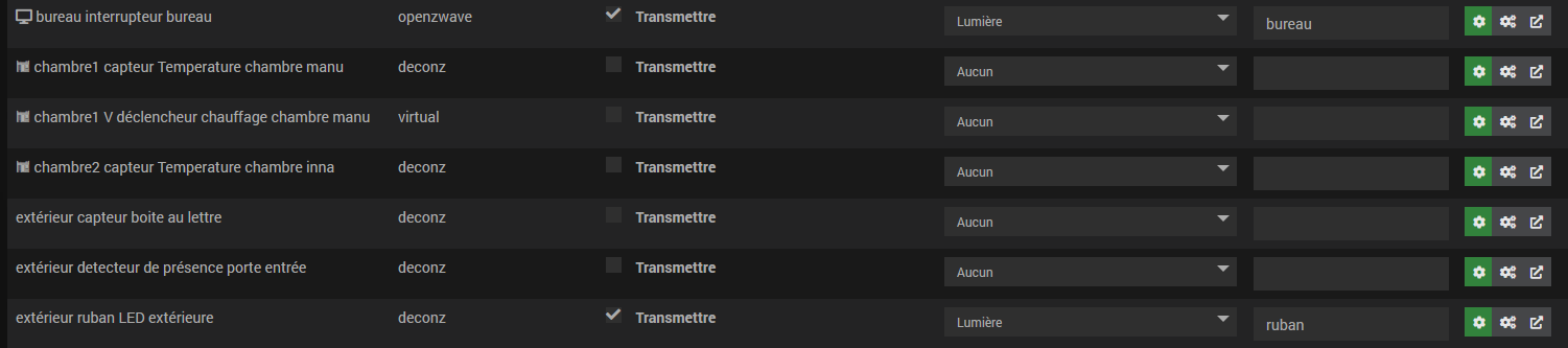

Ne réfléchis pas 2 plugins, les 2 n’ont aucun lien réel, si t’es NOK c’est que les types génériques ne sont pas bon sur tes équipements, mets nous des copies d’ecrans, une réinstallation ne ferait rien à mon sens. Le plugin Alexa est très light, il n’a pas de dépendances ni élément qui pourrait coincer. Donc sa réinstallation me semble inutile.

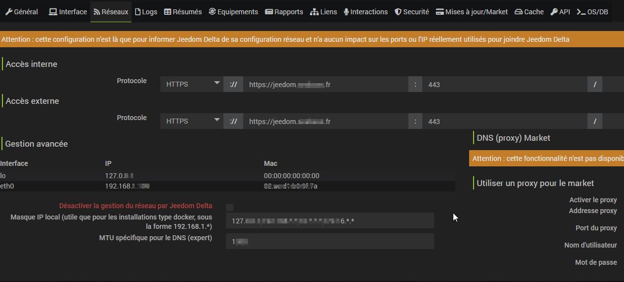

@sigalou bon alors j’ai trouvé je pense mon erreur, il s’agissait bien du https , il était bien configurer mais il fallait configurer dans jeedom l’acces en local aussi en https dans reglage / systeme / configuration / reseau
Si ça peut aider les autres :wink:
Pour l’accès en « interne », il faut laisser en http et renseigner l’adresse IP (192.168.x.x )de ton serveur Jeedom sur le port 80 :
Sinon, même de chez toi tu passeras par Internet pour y accéder.
