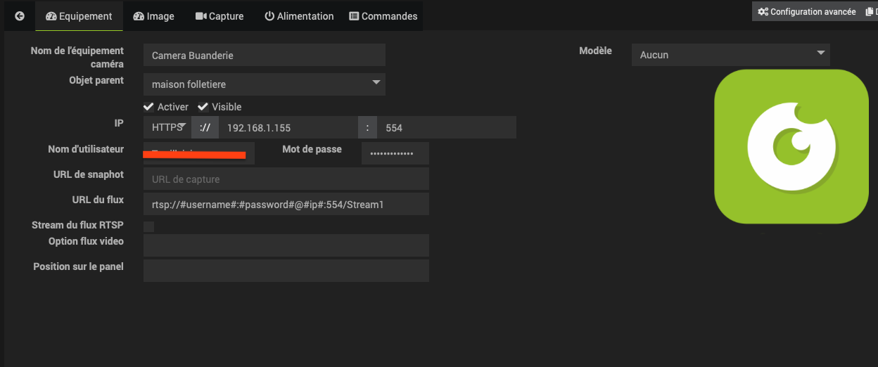

je possède une camera TP-link C200, mais je n’arrive pas à avoir le flux RTSP.
Je précise que sur VLC ça fonctionne très bien.
passe en http sur IP HTTP :// 192.168.1.155 :554
c’est pareil, pas de changement
merci
Elle est compatible Onvif ?
Fait un test en copiant ce que tu mets dans VLC, dans l’URL du Flux …
oui compatible ONVIF, je l’ai déclaré comme une caméra de ce type.
J’ai trouvé le port ONVIF (2020) et maintenant ça marche très bien.
Merci.
