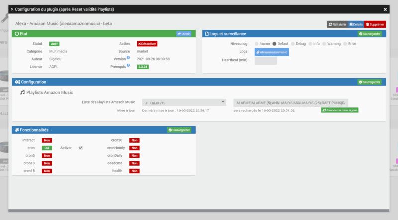

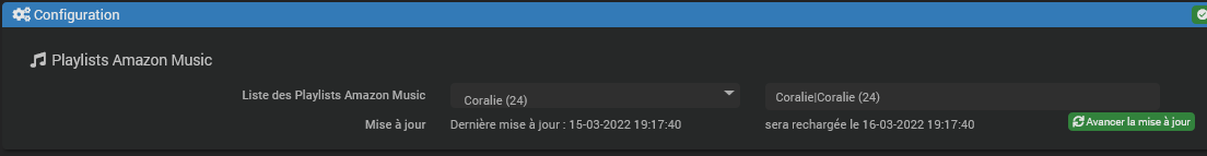

Regarde dans la config d’Amazon Music, et relance la génération des playlists :
Donne moi une copie d’écran de ton ecran de config.
Avancer la maj, je l’ai fait plein de fois …
J’ai bien toutes les playlist que j’ai sous amazone music, elles portent le meme nom mais quand j’en lance une, ca me met autre chose .
