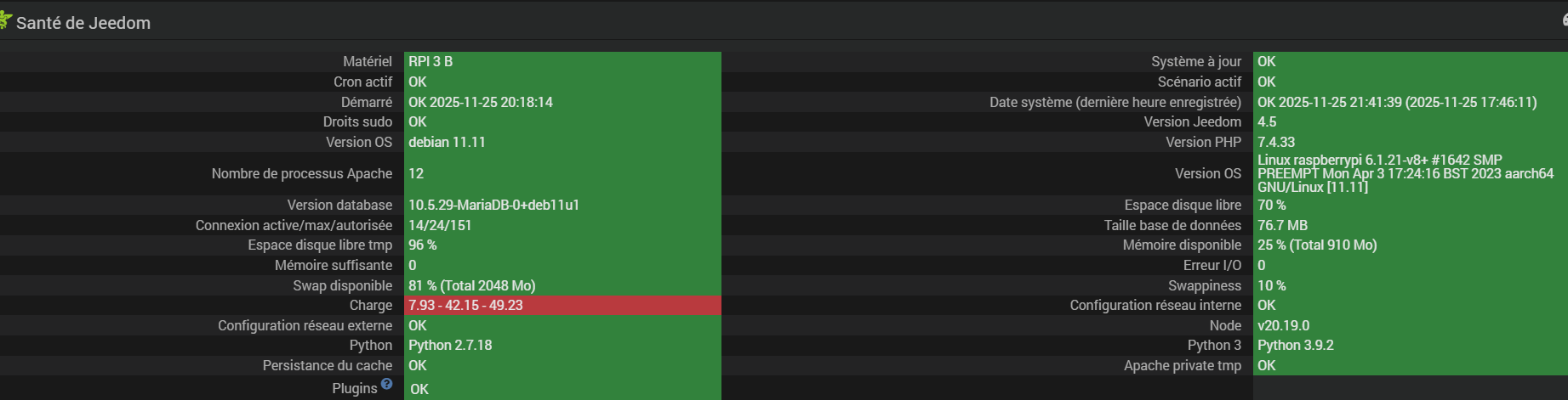

  • La santé: voir image ci-dessous

EDIT: je venais de redémarrer jeedom, tout était OK…J’allais retourner sur "santé’ pour vous le fournir… Je me cogne ce message !
10 mns de stabilité désormais… :frowning:

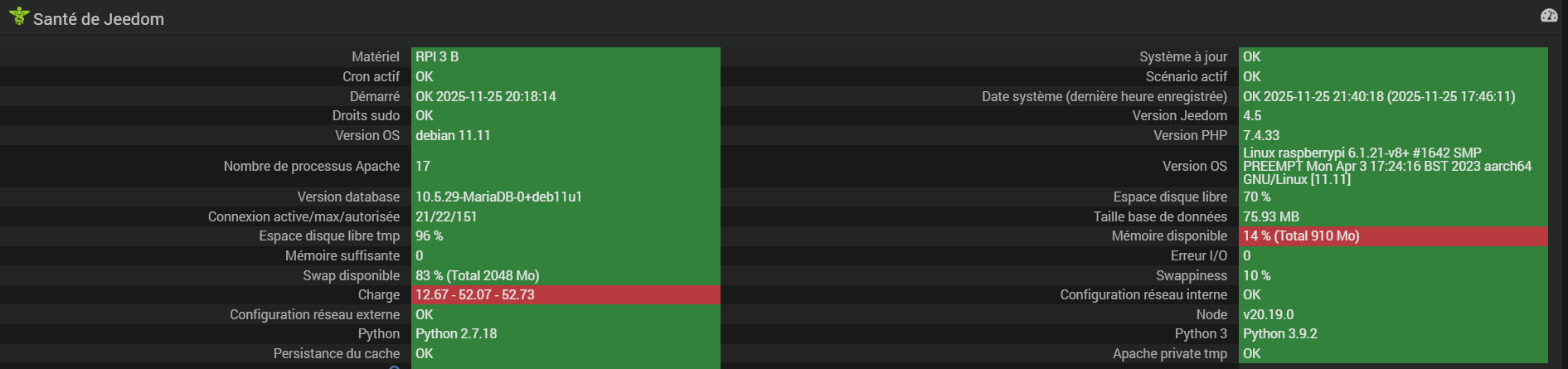

J’ai enfin réussi à y accéder apres un restart de mysql
J’ai par contre deux lignes rouges, que je n’avais pas avant le redémarrage de mysql (au moment où j’ai voulu faire la capture d’écran et que ca a planté):
EDIT: la mémoire est redevenue OK

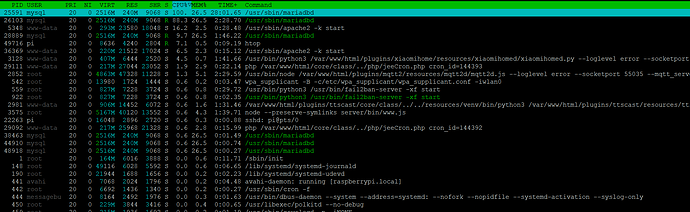

La charge système est énorme. Si vous avez un accès ssh, vérifiez avec top ou htop quels processus consomment des ressources.
