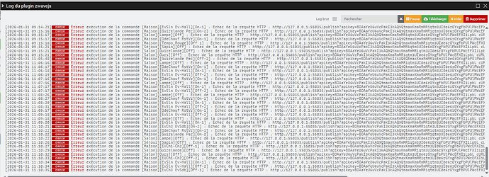

La communication de Luna avec les satellites Zwave se plante régulièrement alors que tout est OK; je relance le plugging et ça repart.

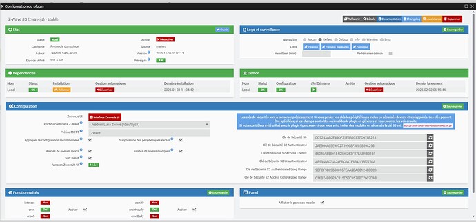

Informations Jeedom Luna
Core : 4.5.2 (master)
DNS Jeedom Luna : oui
Plugin : Z-Wave JS
Version : 2025-11-05 01:03:13 (stable)
Statut Démon : Démarré - (2026-02-04 08:07:42)

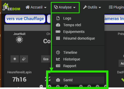

La page santé Jeedom ?

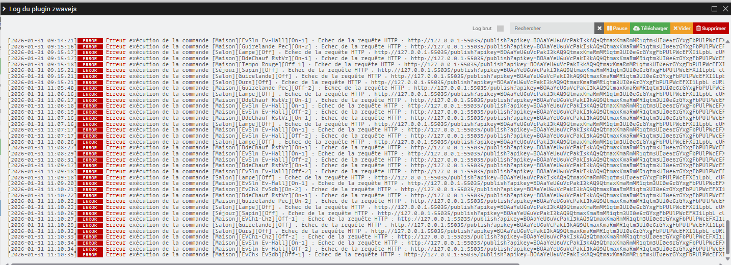

Passer les logs en debug et les coller ici entre balises, en image c’est inexploitable.
C’était prévisible et le réseau Zwave s’est replanté :
zwavejs (1).txt (223,5 Ko)

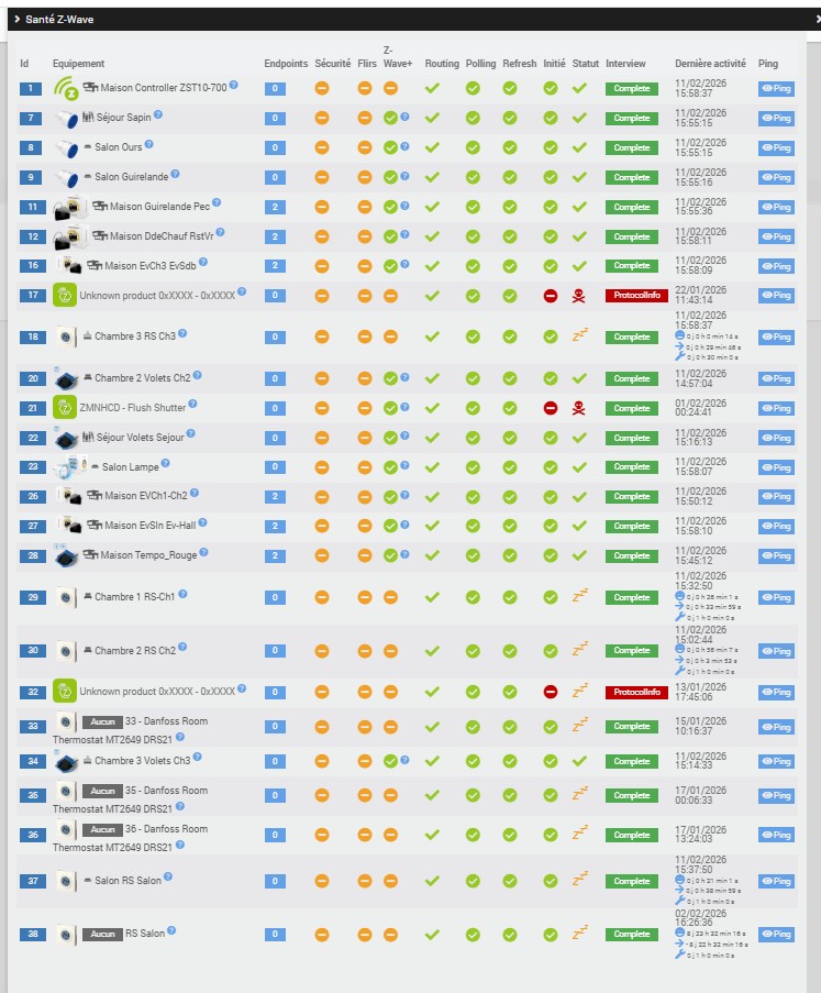

voila la page santé avec les modules exclus fantômes qui restent malgré l’option cochée pour les enlever.
la page santé demandée est celle de Jeedom

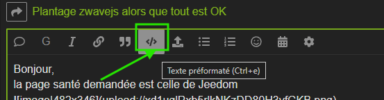

Et pour les logs, les passer en debug et les copier/coller avec
ceci
pour pister les plantages

Vous n’avez pas compris ce que vous lisez.
  1. Il n’existe aucune coche pour enlever des modules exclus mais seulement pour supprimer les équipements correspondant à des modules exclus.
  2. Si vous voyez des modules dans cette liste, c’est qu’il ne sont pas exclus
