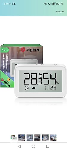

Raspberry 4
Ssd
Jeezigbee
Avez vous déjà eu le cas et si ça se repare
2 sondes nous plante régulièrement 1 fois par mois.
Fo enlever les piles et remettez et ça repart
Des idées de réparation ou à changer ?

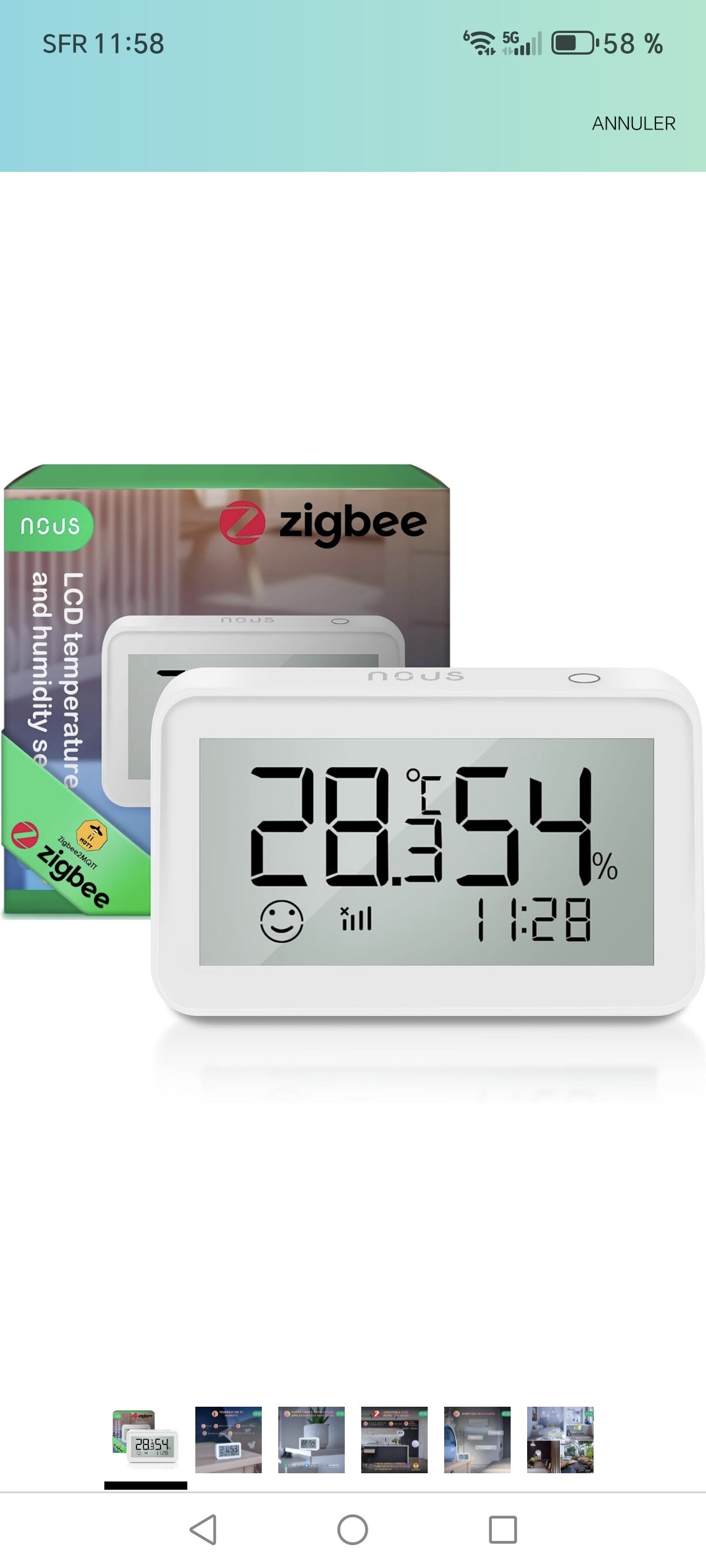

Raspberry 4
Ssd
Jeezigbee
Il faut caractériser le plantage…(Perte réseau, bug, pourquoi, comment) Logs
Sans cela « boule de cristal »
Juste matériel.
J’enlève les piles ça répare
J’ai 11 sondes y en a que 2 qui font ça.
Elle décroche du signal zigbee
As tu essayé de changer les sondes de place en inversant, pour éliminer l’hypothèse de la localisation ?
Si rien ne fonctionne pour avoir un comportement normal, achète deux nouvelles sondes et mets les autres à la benne.
Parfois, faut pas insister, surtout si les autres fonctionnes. J’ai eu un détecteur d’ouverture ainsi, depuis que j’ai mis un neuf, je stresse moins.
Oui c est sur solution facile.
Mais fait chier de remettre encore 50 balles mdr
Me disais peut être un soudure ou qq chose comme ca
Et changer les piles ?
Je veux dire une autre référence de piles, peut-être de meilleure qualité ?
Déjà tester idem
Les inverser avec d’autres sondes qui fonctionnent et voire si elles continuent de planter.
Si c’est le cas, PB de sonde, à changer.
Si ce n’est pas le cas, PB de réseau zigbee à l’emplacement des 2 sondes. Revoir le maillage ZigBee.
