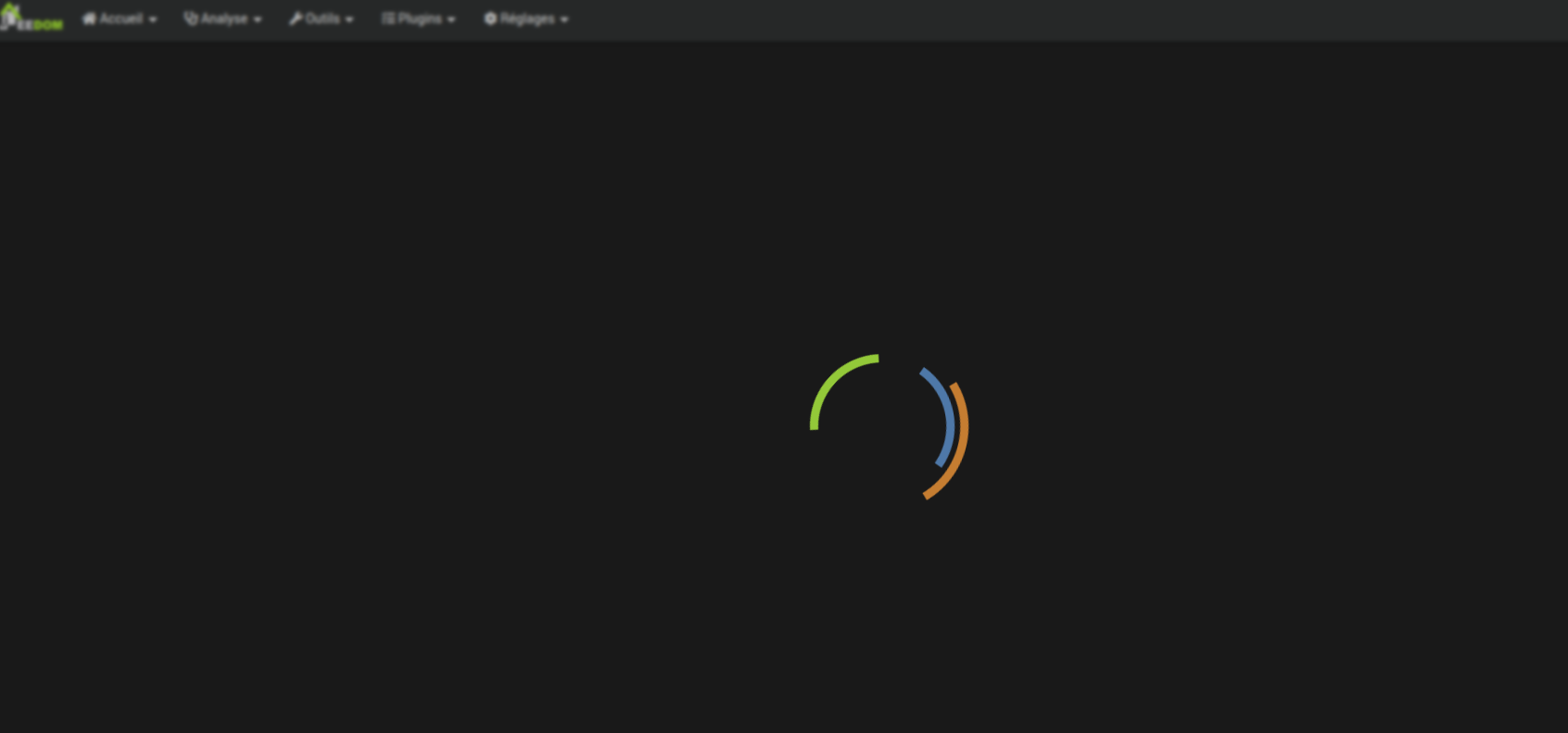

Je reviens vers la communauté car j’ai de nouveau un problème avec la cohabitation des plugin Jeezigbee et Zwavejs .
Mon Jeedom rpi3b+ fonctionnait correctement depuis des années .Il y a quelques mois j’avais refait une install neuve avec debian 12 puis rechargé une sauvegarde sans problème
Récemment, j’ai mis a jour Debian 12 ( sudo apt-get update / sudo apt-get upgrade et le problème a commencé , plantage Jeedom
J’ai désactivé tous mes plugin puis réactivé un par un et finalement c’est la cohabitation de Jeezigbee et Zwavejs qui fait planter Jeedom
Si je n’utilise que Jeezigbee ou Zwavejs pas de problème
