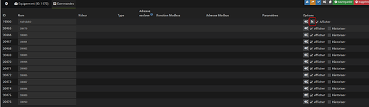

1 - plus de problème sur les équipement déjà existant au niveau de la case test qui se coche
apres j’ai pas trop compris le fonctionnement

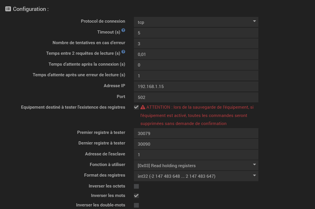

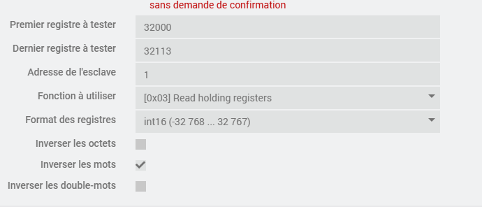

je créer un équipement ou je coche la cases test je sauvegarde une première fois mais cela ne me remonte rien qui ressemble a la doc
si je resauvegarde une seconde fois, cela me donne cela
je vais envoyer mes logs
bon en faite c’est bon lorsque j’active l’équipement , j’avais cru voir note que il fallait désactiver l’équipement
je test un peu plus et je te remonte ce que cela me donne

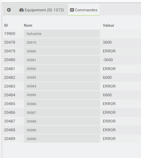

VOICI MON TEST SUR UN ONDULEUR SUN2000
de mon cote aucune valeur ne remonte

sinon je suis avec un dongle + tes anciens boitier cpl, l’onduleur peu recevoir en même temps les demande de mon équipement et celui du test, ou je dois continuer de désactiver mon équipement de prod lorsque je fais les test
j’ai testé sur d’autre valeur du type 32016 a 32068 j’ai eu dans un premier temps des valeurs a 0 ou -1 ou autre suivant ce que je lançais comme recherche de format de registre
a un moment peut importe ce que je faisais comme recherche cela ne remontait plus rien
je suis donc revenu sur la première recherche qui remontait bien des informations et depuis plus rien ne remonte avec la même config
par contre dans les log tout semble bon, du moi pas d’erreur mais des remontés qui semblent se répéter

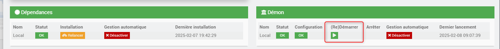

tout était bien ok, j’ai juste cliquer sur redémarrer et les infos de mon équipement de prog remontent de retour et idem sur l’équipement de test

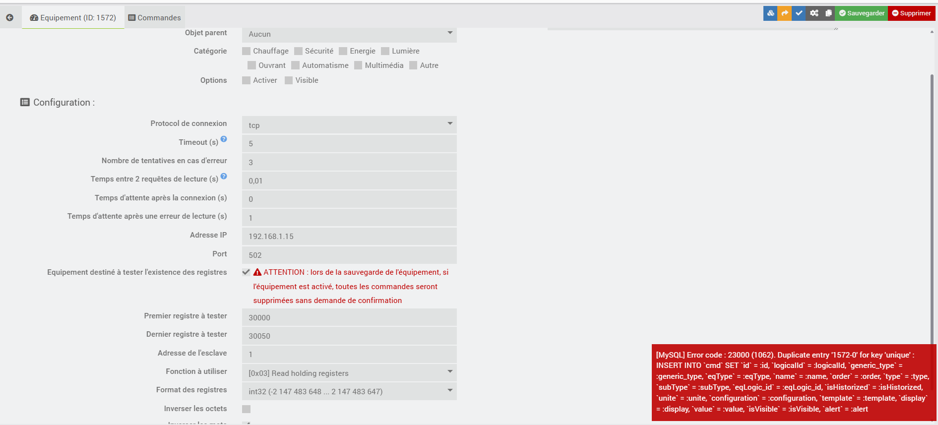

rajout 3
j’arrive a reproduire le problème, je pense que c’est que lorsque je lance une recherche de registre sur un format si la recherche n’est pas fini mais que je retourne sur l’onglet équipement et que je change sa recherche par un autre format, c’est la que cela reste bloque quelques part et plus rien ne remontent
je reclique sur redémarrer pour que cela refonctionne
je sais pas si j’ai été suffisamment clair pour toi
J’ai remarqué la même chose, c’est ça qui fait planter le démon parce qu’il est encore dans une boucle avec l’ancienne configuration et lance une nouvelle boucle de lecture. Je vais voir pour bloquer ce phénomène.
