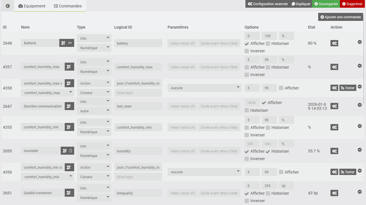

Peux-tu « double cliquer » sur le Module Zigbee SONOFF SNZB-02D (sous JeeZigbee) → onglet « Commandes » et nous faire une copie écran STP ?

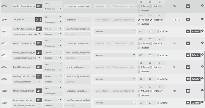

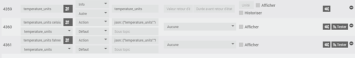

Voici la copie d’écran de la page des commandes de la sonde:

Je ne vois pas de différence avec mes propres sondes sur la liste des commandes.
C’est vrai qu’en link quality j’ai des valeurs plus hautes pour ces sondes (j’en ai 3), entre 70 et 100. Mais d’un autre côté j’ai d’autres devices avec des valeurs plus basses et qui fonctionnent parfaitement.
