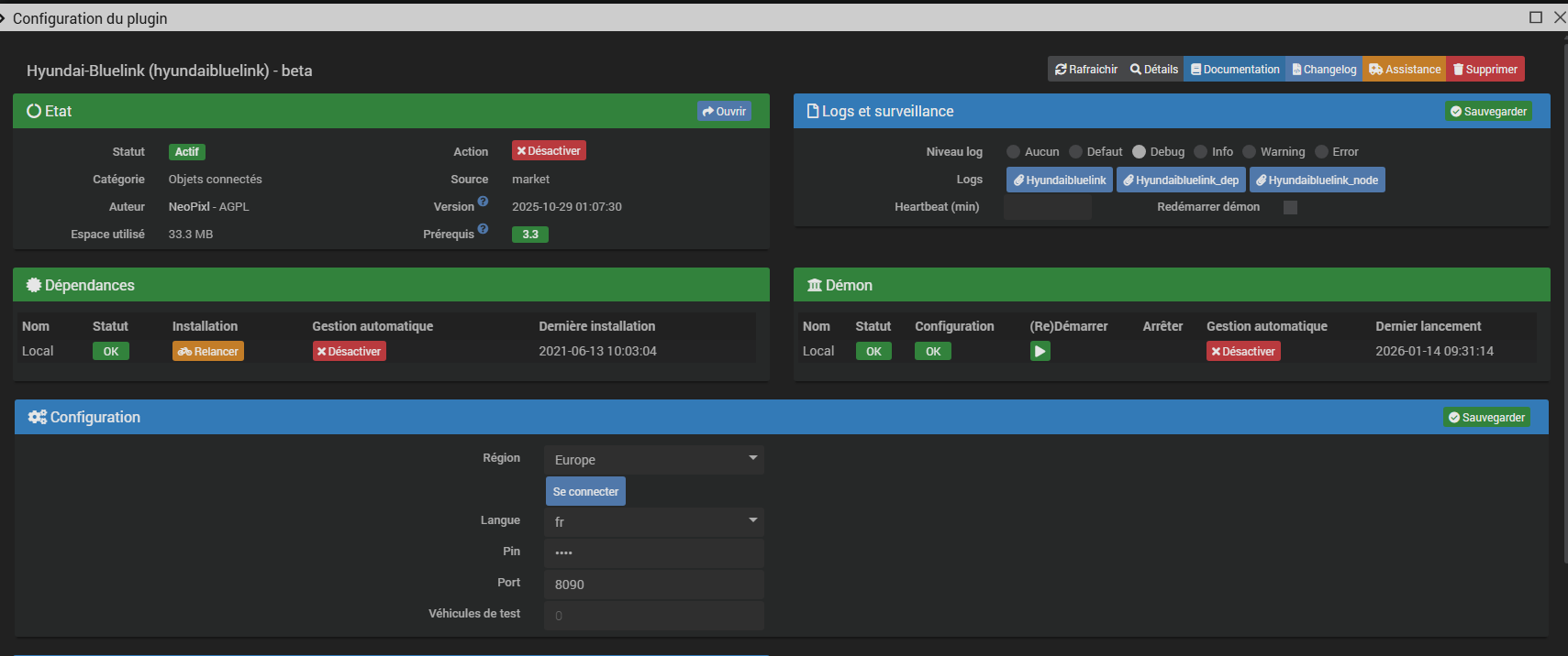

Depuis que la manière de s’authentifier à changer, je rencontre un problème avec la commande « Démarrer la charge ».
Contexte: J’ai un Tucson Plugin que je charge sur une prise Green Up pendant les heures creuses. Pour cela comme je trouve que la programmation de la charge n’est pas fiable avec l’app bluelink, J’ai un module pour mesurer la consommation de ma prise.
Le soir quand je rentre du travail, je branche la voiture, la charge commence. J’ai alors un scénario qui détecte la charge en cours avec la consommation de la prise et qui donc la stoppe avec la commande 'arrêter la charge" du plugin care je suis en heures pleines. Parallèlement j’enregistre cet état (prise branchée à la voiture).
Et donc quand je vais passer en heures creuses ( à 0h06 maintenant) je redémarre la charge.
Tout cela a bien fonctionné pendant des années. Or depuis la maj du plugin avec la nouvelle manière de se connecter, j’ai les problèmes suivants:
  • La commande « démarrer la charge » s’exécute bien, mais en réalité la charge ne démarre pas. et suite à cela l’authentification en ne fonctionne plus en boucle.
Quand Je redémarre le démon, la connexion se refait correctement.
Voici le log:
