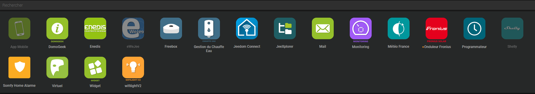

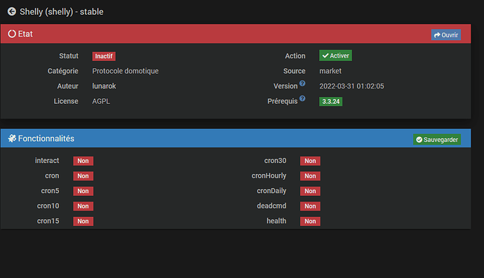

Bon, je ne vois rien dans les logs pas une erreur mais jeedom HS, c’est dés que je clique sur activer
voici ma liste de plugins

7
C’est violent…
