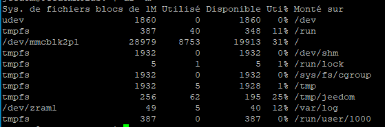

Il y a peut-être manque place sur le disque ?
Pour 2Mo, ce serait dommage mais j’ai quand même vérifié, merci
sur atlas

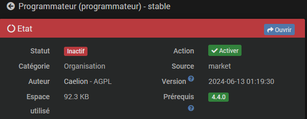

Il y a un prérequis 4.4 pour ce plugin:
Les maj des plugins ne sont pas proposées en fonction de la version de jeedom ?
La preuve que non :sweat_smile:

Oui, j’ai mis une version minimale à la 4.4 car j’ai commencé à faire sauter des bouts de jquery.
Cette mise a jour ne porte d’ailleurs que sur la compatibilité avec les dernières versions donc tu ne rates pas de nouvelles fonctionnalités
