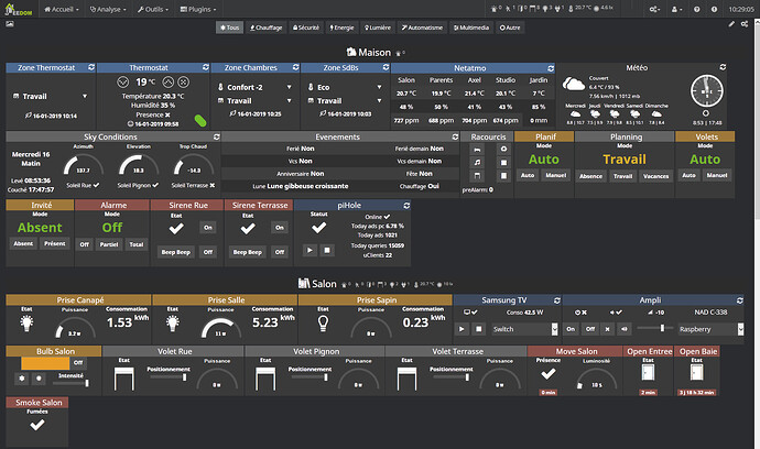

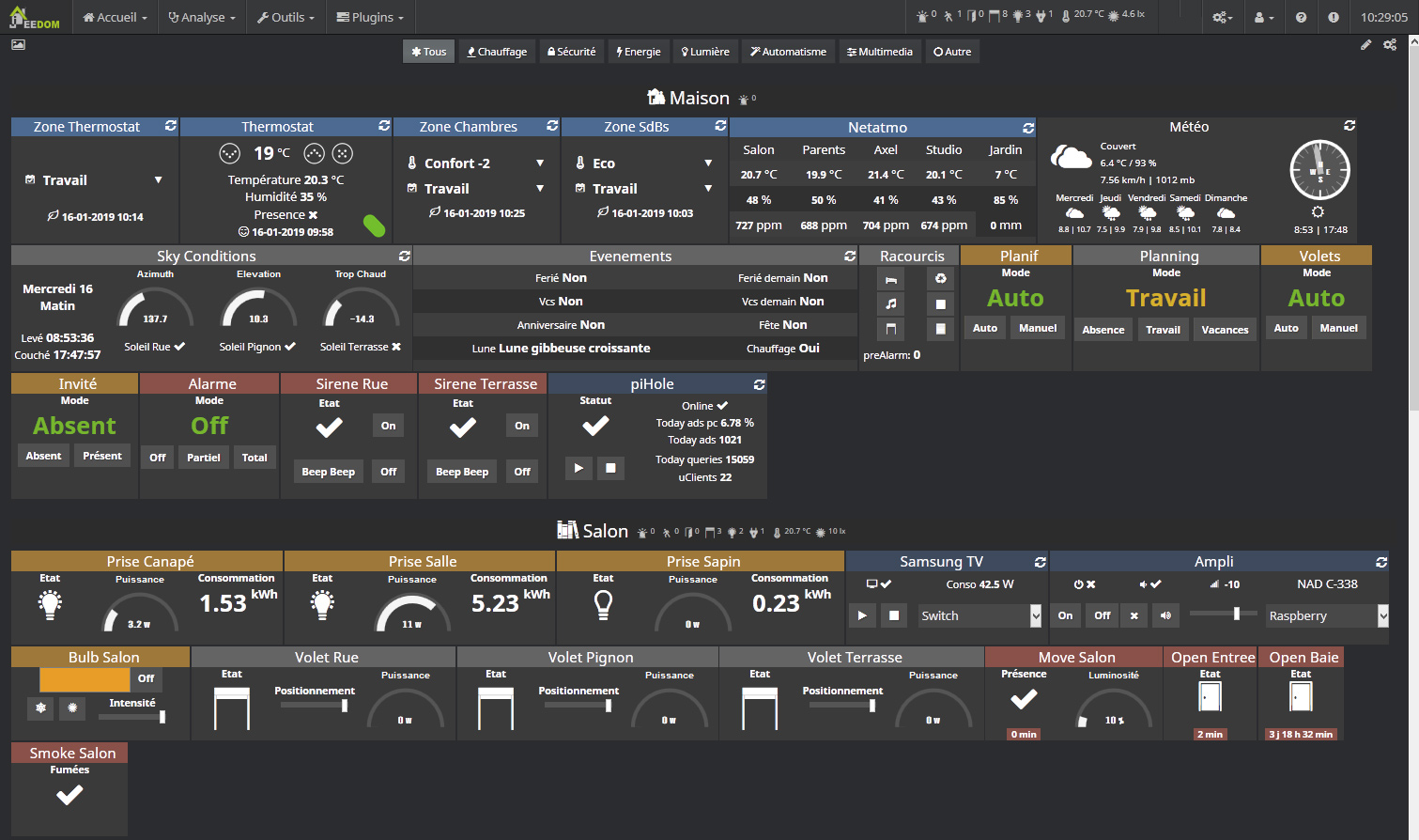

J’avoue que tes modifications sont pas mal et donne un bon coup de jeune au final avec pas enormement de modification. As tu tester en beta le thème jeedom il reprend pas mal de tes idées (plus d’arrondit, plus de bordure…) ?
Question comment fais tu pour l’alignement horizontal ?
Oui j’ai regardé le thème jeedom et en effet çà va dans le bon sens.
Je suis parti du thème darksobre, que j’ai customisé pour aller plus loin. J’ai même un scénario sur update qui remet mon thème perso après une update :grin:
Pour l’alignement horizontal j’ai un css dans personnalisation avancé, et à la base je les alignent à la main. Mais comme certains plugins (météo :stuck_out_tongue_winking_eye:) ne sont pas redimensionnable, j’assure l’alignement avec çà, qui les met un poil plus haut comme çà aucune saut entre eux:
#div_ob1 > .eqLogic-widget { min-height: 150px; }
:not(#div_ob1) > .eqLogic-widget { min-height: 112px; }
#div_ob1 plus haut car j’ai des scripts et virtuels qui prennent plus de place, c’est des tuiles globales à la maison.

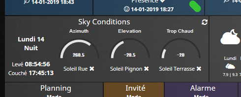

Pour les hightchart pie:
.highcharts-pane { stroke-width: 0 !important; fill: rgb(100, 100, 100); }
.highcharts-color-0 { fill: rgb(230, 230, 230); }
.ui-slider-handle { width: .5em !important; }
.ui-slider-horizontal{ height: .5em; }

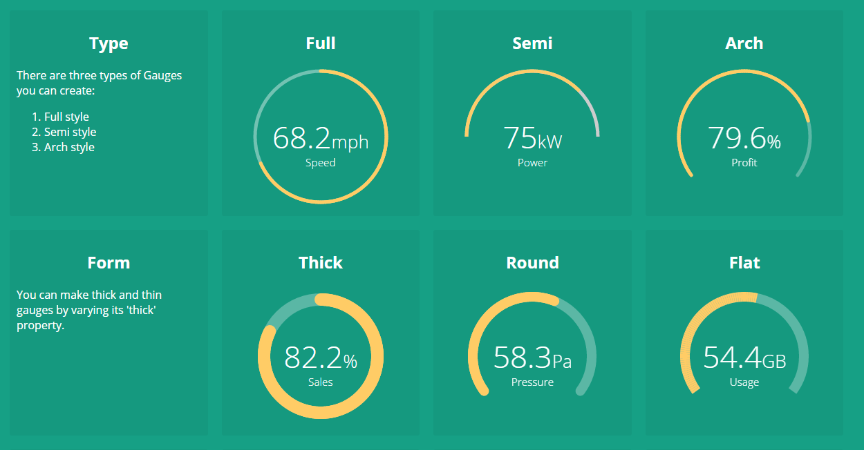

Il faudrait proposer des widgets (gauge) plus fins, d’autres comme une barre horizontale ou verticale au lieu du demi cercle, des cercles complet gradués, etc …

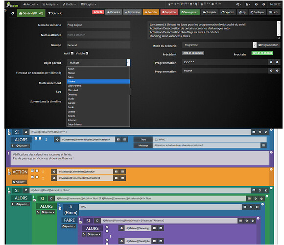

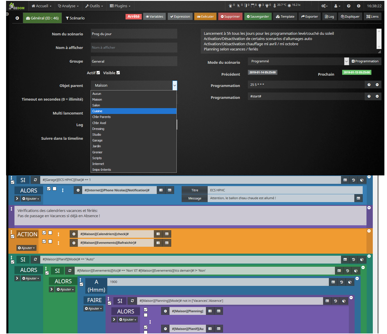

Et il faudrait revoir aussi certaines pages. Exemples, sur la pages des scénarios, les afficher avec une grosse icône ne sert à rien à part bouffer de la place. Une liste avec les noms, accéder directement au log, pouvoir les exécuter, serait pas mal et prendrai moins de place.
D’ailleurs je relance, mais des blocs de scénarios collapsable comme du code en dev ce serait génial …

Un peu de finesse
Un plugin, juste croisé sur google, connais pas
Mais on doit pouvoir le faire en changeant le innersize des actuels.

core\template\dashboard\cmd.info.numeric.default.html
gauges
pane:
background: {
                    backgroundColor: (Highcharts.theme && Highcharts.theme.background2) || '#EEE',
                    innerRadius: '92%',
                    outerRadius: '100%',
                    shape: 'arc'
series:
series: [{
                    data: [Math.round(parseFloat('#state#') * 10) / 10],
                  	radius: 92,
            		innerRadius: 80,
                    dataLabels: {
                        format: '<span style="color : white;">{y}</span> <span style="font-size:10px;color:white">#unite#</span>'
et css:
.highcharts-pane { stroke-width: 0 !important; }

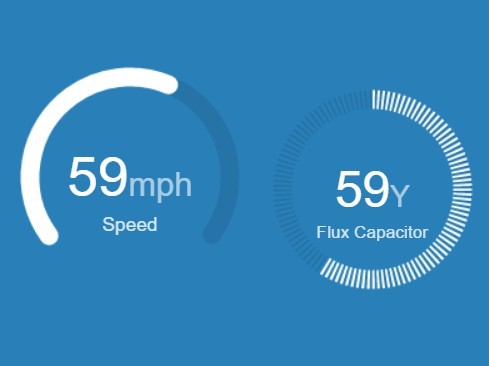

Quelques idées en vrac … Rien d’abouti …
J’aurai déjà besoin de tuile 1rangée / 3 colonnes qu’il n’y a pas ici …
Le volet, bof …
Le planning c’est un plugin Mode, trois boutons, mode actif avec le check
Long et pas facile, faut pousser des pixels … Faudrait pas non que çà nous prenne 2ans :kissing_smiling_eyes:
Déja c’est pas mal les widgets agresse moins déjà comme ça je trouve et ressorte bien (enfin sur le thème dark a voir comment faire en light)

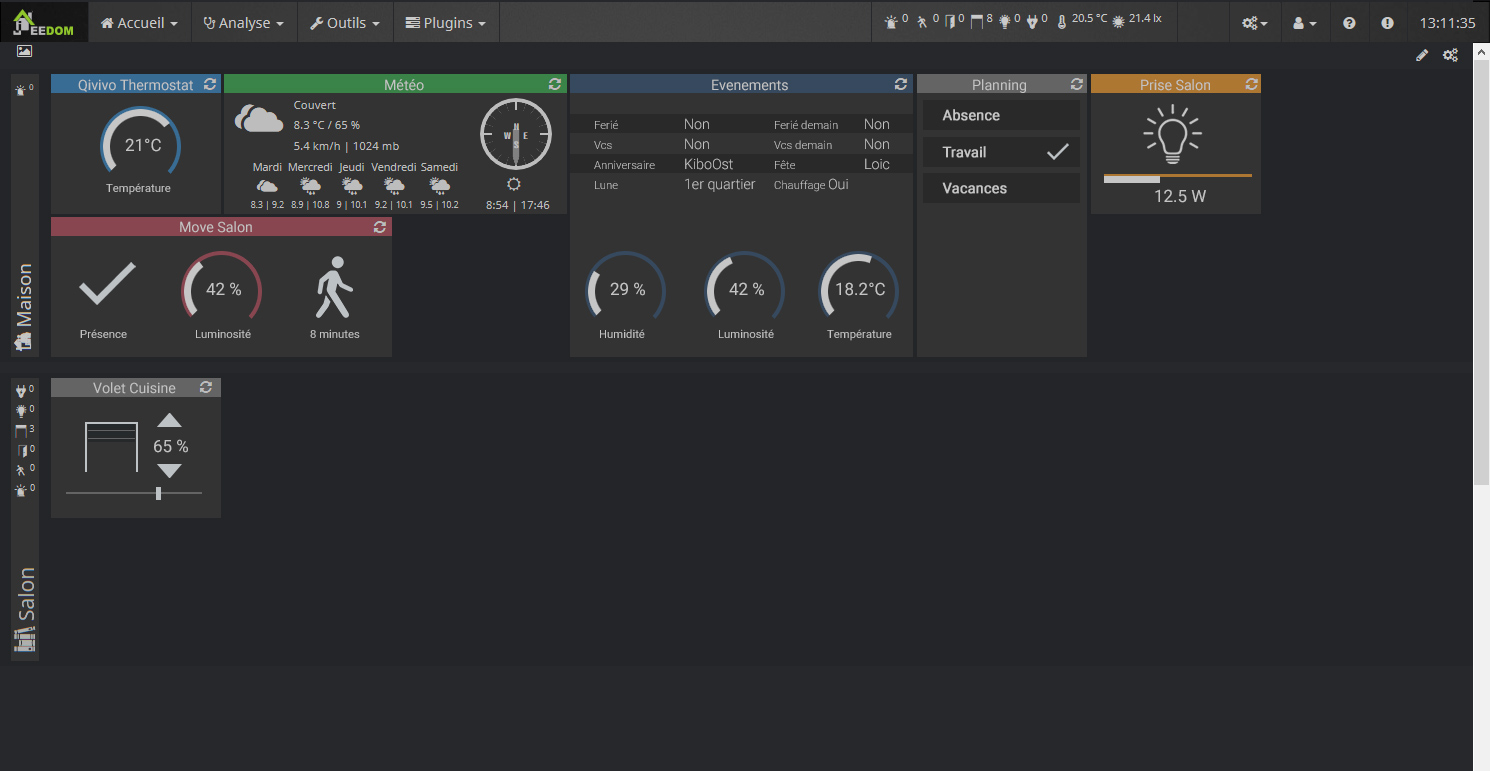

Un test en live avec css, et la cmd.info.numeric retouchée
Ce qui est moyen car plein de règles css avec des !important qui se contredisent, faudrait nettoyer tout çà :face_with_raised_eyebrow:
Mais çà commence à faire plus moderne :thinking:
Du coup je me demande si il faut tout révolutionner.
Nettoyer les css, les inlines style, ajouter des gauges, peaufiner toutes les pages, çà oui !
