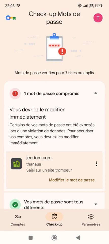

Je viens malheureusement de recevoir cette notification de mon navigateur Chrome.
Je conseille donc à chacun de changer son mot de passe, ainsi que sur tous les autres sites où il aurait été réutilisé.
Très bonne soirée à tous !
