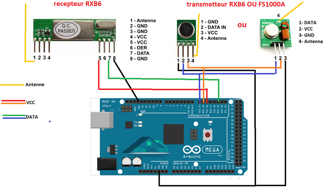

j’ai vérifié le montage tout parait être bon sauf sur mon émetteur FS1000A, je n’ai pas relier le port 4 à l’antenne
voila peut être la cause

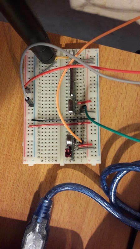

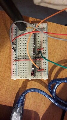

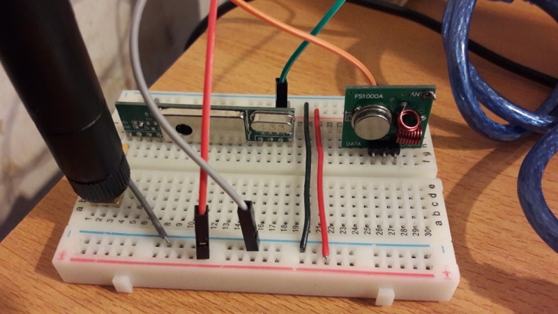

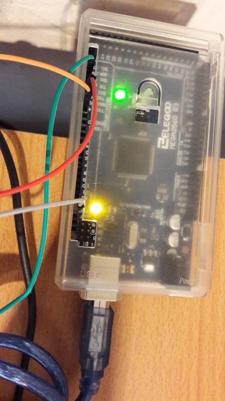

voici les photos de mon montage

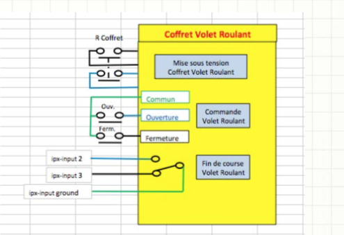

Pour l’avoir fait j’utilise pour mettre sous tension mon coffret volet un relai de l’IPX800 de GCE électronics
un autre pour l’impulsion d’ouverture et un 3eme pour la fermeture. avec la gestion de ces 2 derniers relais je peux arréter le volet quand je veux. J’utilise simplement un script de commande à 3 niveaux (ouverture, fermeture , arrêt). J’utilise 2 entrées numériques pour connaître la position du volet.
Capture d’écran 2020-05-03 à 18.27.12
Nota: pourquoi la gestion coffret, tout simplement pour éviter de le laisser sous tension car il y a quelques années 1 à 2 fois par saison l’électronique bugger et le volet ne savait plus où il en était (vous connaissez la suite). Depuis 3 ans plus de pb à la mise sous tension il reste au maxi 5 min après la dernière impulsion.

je ne vois pas trop comment tu as câblé (sur la mega) ?

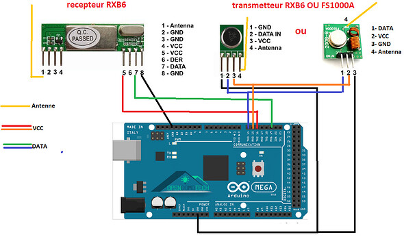

mais ce que je vois sur tes plaques, c’est que le vcc de l’émetteur et du récepteur semble relié, c’est pas le câblage préconisé par le site officiel.
pour l’émetteur tu as que 3 raccordements
gnd----gnd
vcc----D15
data—D14
avec une antenne ! oui, c’est mieux, un fil rigide d’environ 17cm devrait faire l’affaire.
mais relier le port 4 à l’antenne ? qu’est ce que tu veux dire ?
le fil d’antenne doit être relié sur le FS1000A on distingue ANT sur le droite du FS1000A

effectivement je n’ai pas suivi le câblage préconisé, je vais y remedier, y a t’il une incidence ?
je vais mettre une antenne, est ce que je peux brancher l’antenne sur celle qui sert au récepteur
le point 4 dont je parle c’est celui du FS1000A

Oui, un fil rigide de 17 cm au point 4 du FS1000A c’est ce qu’il faut.
mais tu as des chances de le faire fonctionner sans antenne à 1M du récepteur (pour test)
c’est sans doute ton câblage qui ne va pas, l’incidence probable, c’est que ça ne fonctionne pas, mais pas de dommage sur les modules.

j’ai refait le cablage de l’émetteur
l’émission se fait correctement via la configuration du rflink/envoi de données
mème sans mettre d’antenne, les relais sont à 20cm de l’émetteur
je poursuis mes tests avec les équipements
