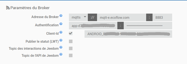

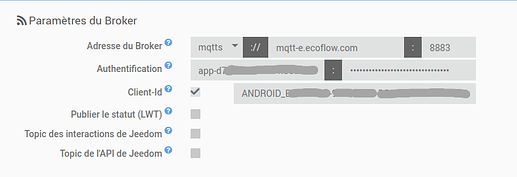

Il faut reporter ça dans Jeedom. Perso, j’utilise le plugin jMQTT, ça doit être similaire si vous en utilisez un autre.
Le truc à noter, c’est le port non standard (j’avais pas fait attention la 1ere fois).
Il faut créer un broker avec ces paramètres. Si tout est bon, il se connectera sans soucis.

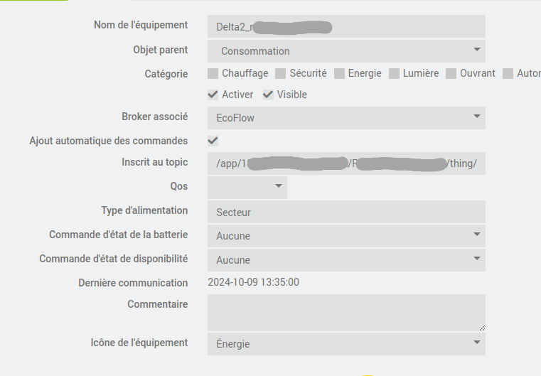

J’ai créé un device lié au broker et au topic /app/3456789012345647995/R331ABCDEFGHIJK/thing/property/set.

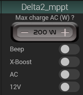

Puis j’ai ajouté une commande action de type « curseur ». L’appli envoie des puissances par palier de 100W, de 200W à 1200W. Je ne sais pas les conséquences d’envoyer plus, je déconseille d’essayer. Pour mes tests, je suis resté sur les paliers de l’appli (200, 300, etc).
le topic est toujours le même : /app/3456789012345647995/R331ABCDEFGHIJK/thing/property/set
La valeur est tirée de la docs API Ecoflow légèrement modifiée (j’ai repris celle-ci de l’appli offcielle) : {"from":"Android","id":"147331051","isMatter":0,"moduleType":5,"operateType":"acChgCfg","params":{"chgWatts":#slider#,"chgPauseFlag":255},"version":"1.0"}
J’ai juste remplacé la valeur par #slider#. l’id est fixe, ça ne pose pas de soucis, ça sert pour aller chercher le message de réponse correspondant dans le topic ‹ get ›, ce que je ne fais pas.

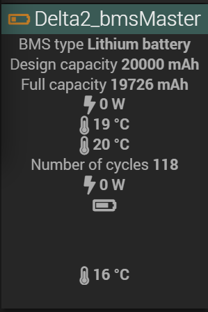

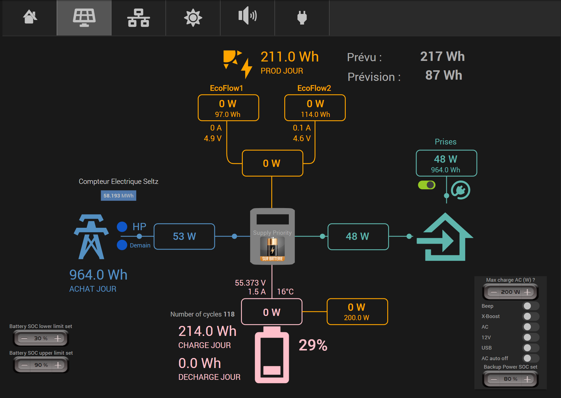

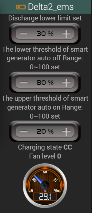

Salut, merci pour ton partage, je vais regarder cela, mais sinon tu as également la possibilité d’utiliser Ecoflow par MQTT, cela te permets également d’avoir les différentes commandes. Voici par exemple ce que cela donne chez moi:
Avec pas mal d’autre possibilités , pour des Delta 2 cela donne pour ce que j’utilise:
