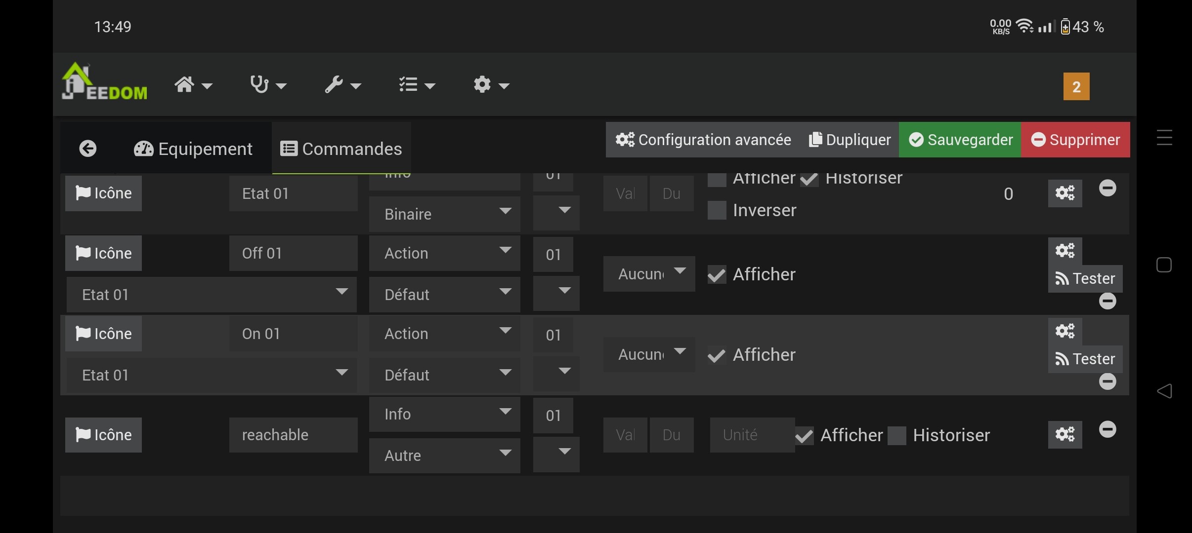

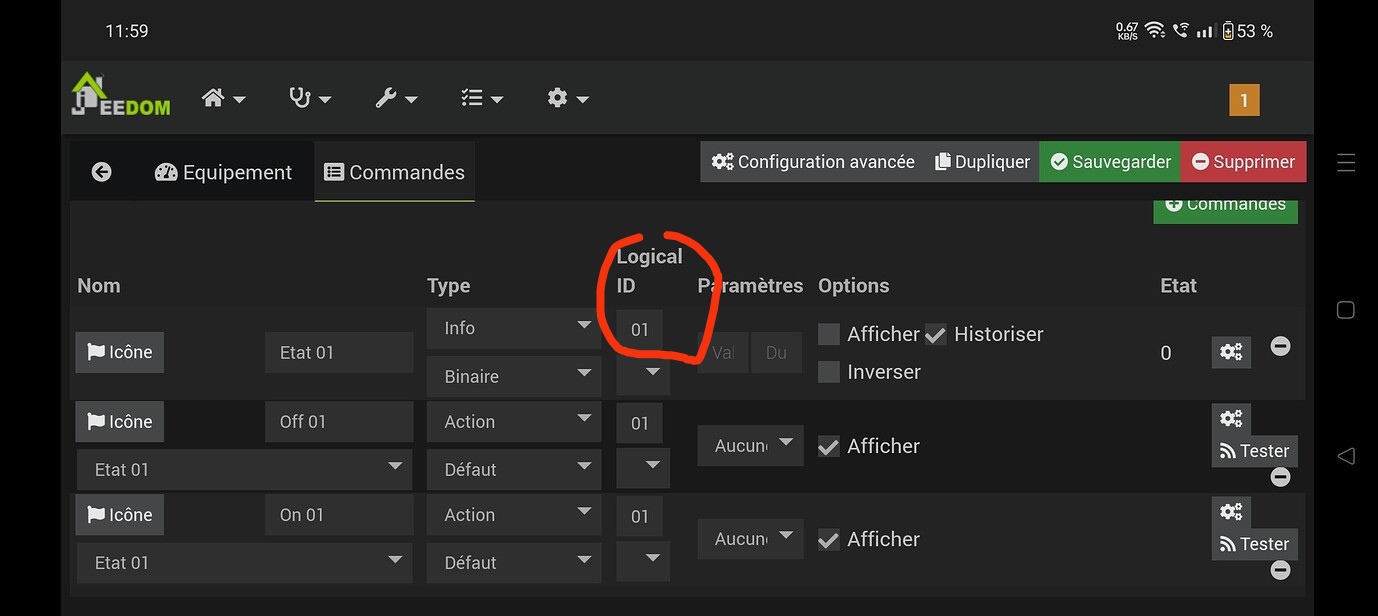

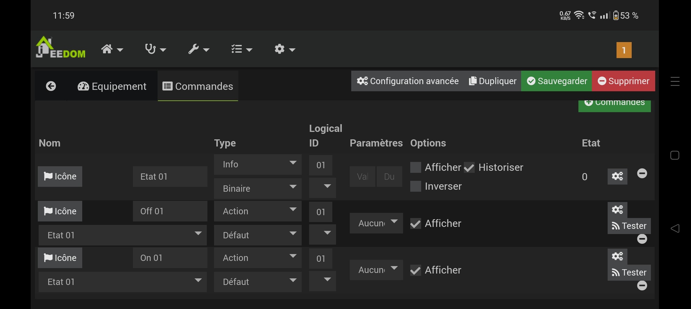

Peux tu poster la copie d’écran des commandes (on voit par exemple 0b.state::on) et les infos bruts
( « state »: {
« alert »: « none »,
« bri »: 254,
« on »: false,
« reachable »: false
, on va regarder pour ajouter « reachable » (0b.state::reachable)
Les commandes
Les infos du noeud

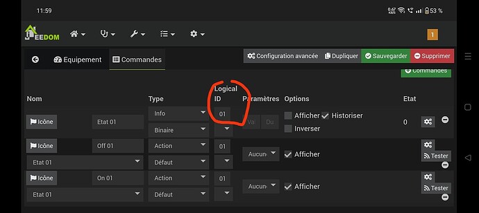

Le logical id n’est pas trop visible sur ta copie d’écran, si c’est bien « 01 » tu peux ajouter la commande « 01.state::reachable »
Pas tout compris désolé
Sur chaque équipement je rajoute une ligne commande avec 01.state::reachable. ?
01 correspond a l’ID ?
si oui je modifie par 02, 03 ?
Le logical id(il ne va pas changer), regardes bien si il est complet (ta copie d’écran ne l’est pas)
Le plus simple est d’ouvrir chaque équipement pour le voir, ça peut être plus long (01-0405.config::reachable)

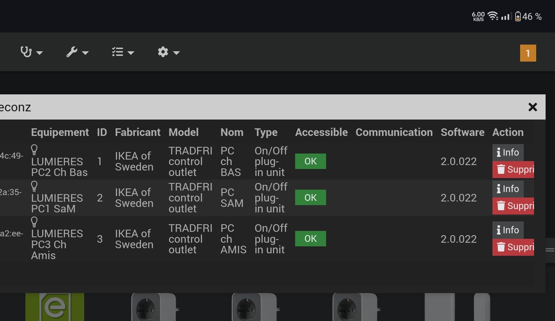

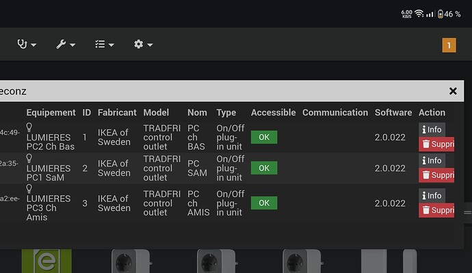

Les différents ID
Dans état : " 01.state::on "
Sur off : " 01.on::0 "
Sur on : " 01.on::1 "
01.state::reachable

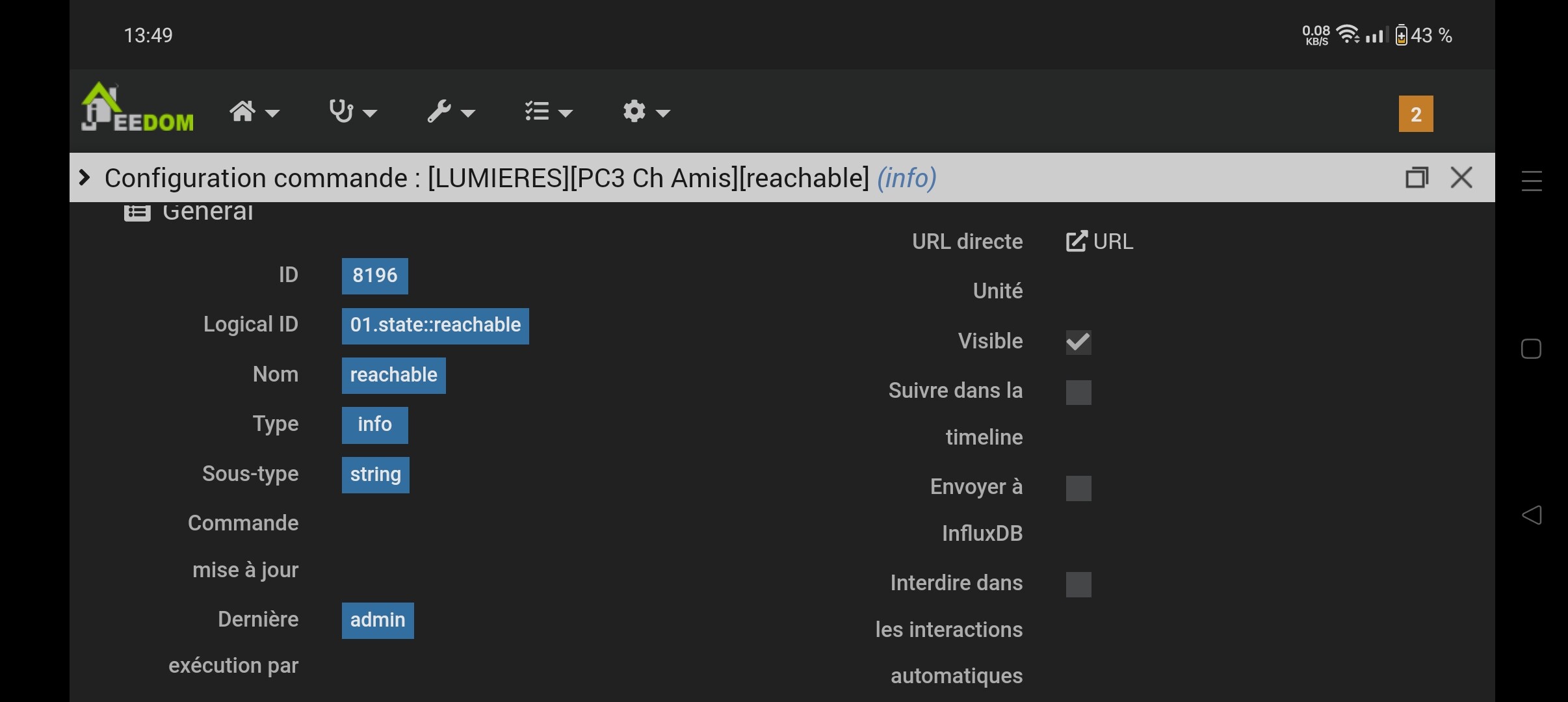

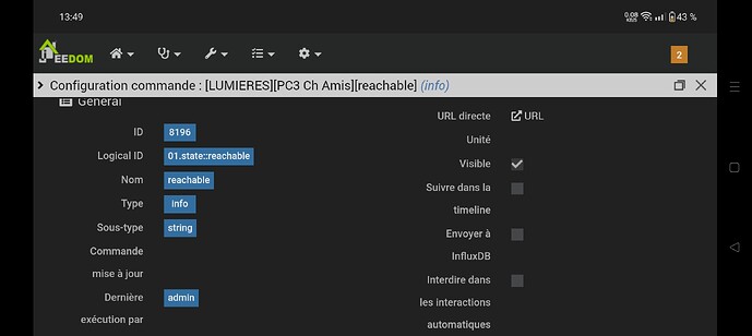

Alors j’ai ajouté
Ligne commande ACTION OU INFO ?
Avec le bon ID
J’ai une erreur
Erreur exécution de la commande [LUMIERES][PC3 Ch Amis][reachable] : Erreur lors de la requete : 127.0.0.1:8484/api/D55Exxx3/lights/3/state(PUT), data : {« state »:« reachable »} erreur : 6 => parameter, state, not available

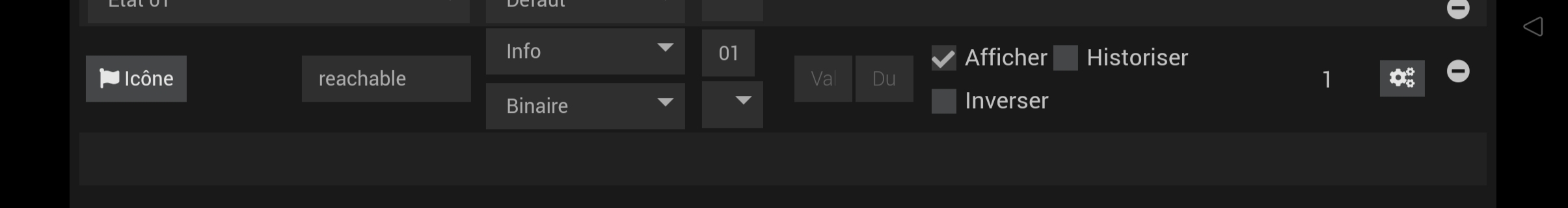

C’est une info
As tu éteint et allumé ta lumière pour faire remonter l’information ?
Cool ça à l’air de marcher
Du coup je peux via un scénario tester si la valeur est à 1 donc « reachable »
C’est super merci beaucoup
Je solutionne :+1::+1:

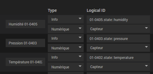

Comment sait-on l’ID à utiliser dans ce cas
    "4": {
        "config": {
            "battery": 85,
            "offset": 0,
            "on": true,
            "reachable": true
        "ep": 1,
        "etag": "5e83ad5d5a9bea8740dadaab121ec4a9",
        "lastannounced": null,
        "lastseen": "2024-08-18T16:18Z",
        "manufacturername": "LUMI",
        "modelid": "lumi.weather",
        "name": "Temp Bas",
        "state": {
            "lastupdated": "2024-08-18T16:18:34.581",
            "temperature": 2188
        "swversion": "0.0.0_0003",
        "type": "ZHATemperature",
        "uniqueid": "00:15:8d:00:04:18:a5:ef-01-0402"
    "5": {
        "config": {
            "battery": 85,
            "offset": 0,
            "on": true,
            "reachable": true
        "ep": 1,
        "etag": "6a09aee8322953381d3eeb282dfd29b8",
        "name": "Temp Bas",
        "state": {
            "humidity": 9341,
            "lastupdated": "2024-08-18T16:18:34.612"
        "type": "ZHAHumidity",
        "uniqueid": "00:15:8d:00:04:18:a5:ef-01-0405"
    "6": {
        "config": {
            "battery": 85,
            "offset": 0,
            "on": true,
            "reachable": true
        "ep": 1,
        "etag": "535415bdf84069e3cf0a6ed4541155ec",
        "name": "Temp Bas",
        "state": {
            "lastupdated": "2024-08-18T16:18:34.617",
            "pressure": 1005
        "type": "ZHAPressure",
        "uniqueid": "00:15:8d:00:04:18:a5:ef-01-0403"
et comment / où trouver l’info ?

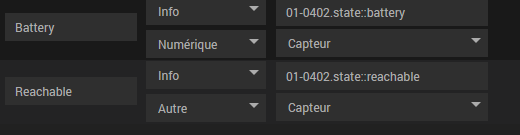

je voudrai ajouter les infos : reachable et battery
Sachant que j’utilise la température, j’ai essayé ça mais ça ne fonctionne pas
