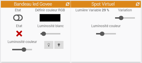

Je souhaiterai piloter un bandeau led en variation en fonction de l’état de variation de la lumière principale de la pièce.
J’ai un interrupteur variateur connecté pour piloter mes spots et je souhaiterai que le bandeau led s’allume à la même intensité que les spots.

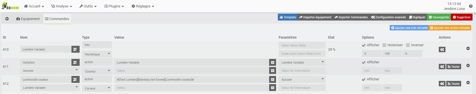

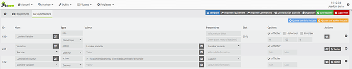

J’ai créé un virtuel pour simuler mes spots et j’ai en réel mon bandeau led Govee dont je voudrait qu’il suive l’état.
J’ai importé l’actionneur du bandeau led dans mon virtuel, j’ai essayé de les lier mais aucune action sur mon bandeau led, c’est là que je sèche !

Je pense qu’avec les actions sur valeur ça devrait pouvoir marcher avec quelque chose de ce type :

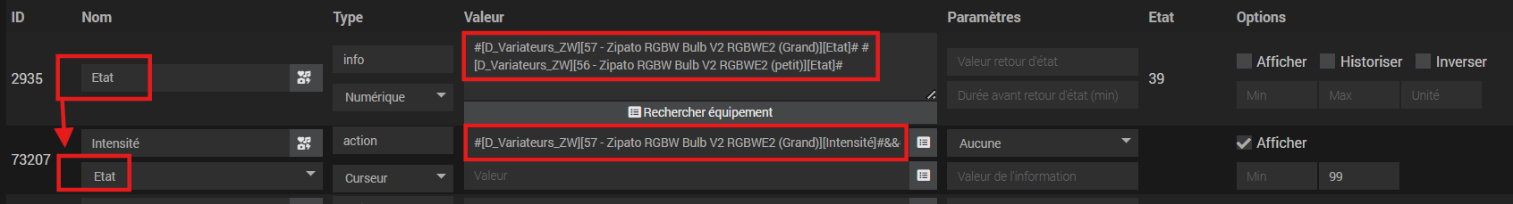

Il est possible de lier les 2 variateurs dans un seul virtuel.
Pour la commande, il faut renseigner les 2 curseurs en les séparant par &&
Pour la visualisation, il faut renseigner les 2 infos d’état (sans rien d’autre)
Pour terminer, il faut lier les commandes
Mes commandes (à adapter avec les votres) :
  • action : #[D_Variateurs_ZW][57 - Zipato RGBW Bulb V2 RGBWE2 (Grand)][Intensité]#&&#[D_Variateurs_ZW][56 - Zipato RGBW Bulb V2 RGBWE2 (petit)][Intensité]#
  • info : #[D_Variateurs_ZW][57 - Zipato RGBW Bulb V2 RGBWE2 (Grand)][Etat]# #[D_Variateurs_ZW][56 - Zipato RGBW Bulb V2 RGBWE2 (petit)][Etat]#
