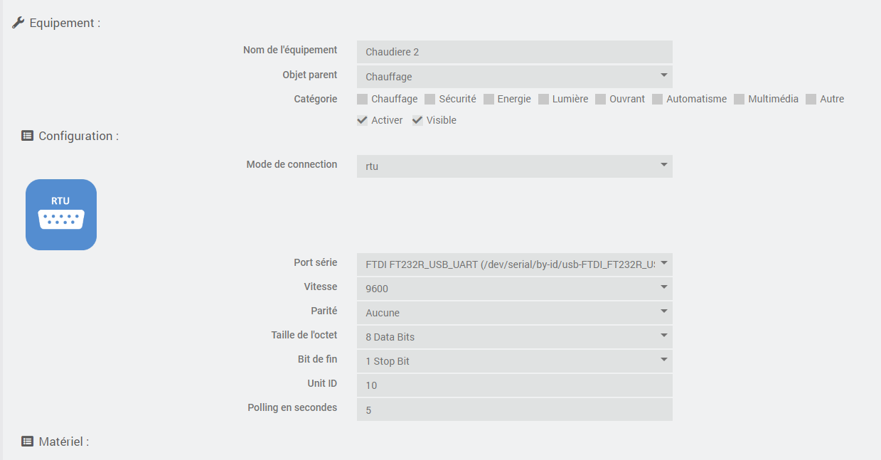

j’utilise le plugin mymodbus (dernière version stable ) sur un PI3 avec un convertisseur USB vers FTDI FT 232 Amazon.fr

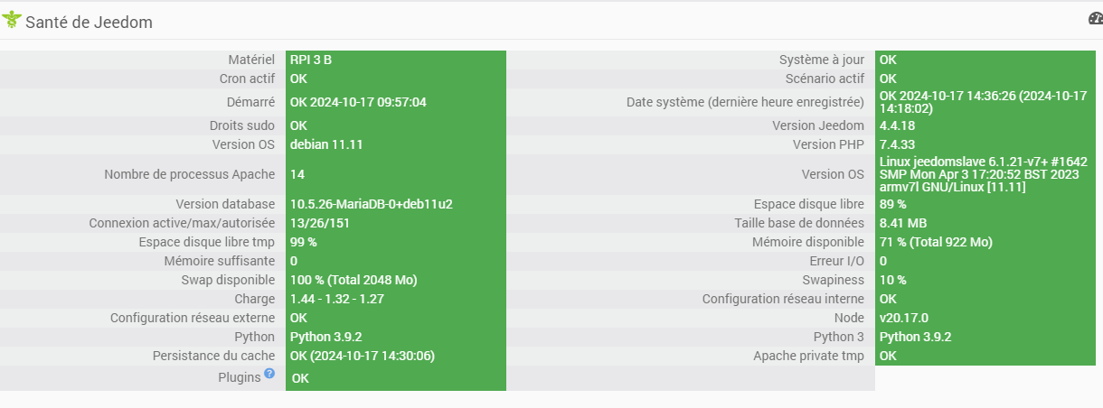

Pas de problème d’installation de dépendances du plugin,
Santé Jeedom tout au vert
Jeedom dernière version
J’ai commencé a recopier les commandes que j’avais sur l’ancien plugin , j’arrive a recuperer des infos et a mettre a jour des valeurs (en m’aidant de la documentation)

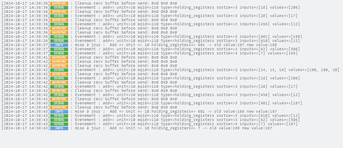

par contre dans mes logs j’ai plusieurs fois par secondes cette ligne
WARNING : Cleanup recv buffer before send: 0x0 0x0 0x0

Concernant ce message, je l’ai aussi déjà vu. Il est généré par pymodbus et peut être ignoré. Il sert à avertir que des octets sont encore dans le buffer de réception mais que pymodbus ne sais pas quoi en faire et les supprime donc avant d’envoyer une nouvelle requête.
