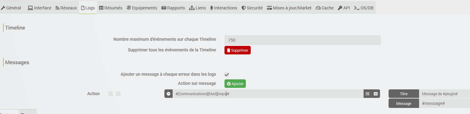

Cela va ajouter un message dans le centre de message qu’il suffit de gérer dans la config générale jeedom:
Ici un exemple qui envoi un mail mais on peut aussi déclencher un scénario et tester si le message est à propos d’une alerte de communication ou autre chose en analysant le contenu du tag #message (il y a déjà d’autres posts sur community qui détaillent ceci) et faire différentes actions en conséquence.
