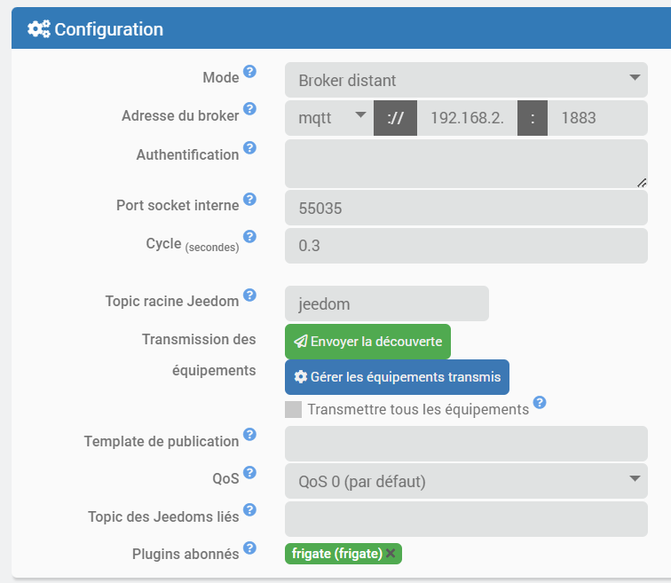

PHP Warning: Undefined array key 1 in /var/www/html/plugins/mqtt2/core/class/mqtt2.class.php on line 510
Je n’ai ni identifiant, ni mot de passe pour accéder à mon broker distant

Je vais regarder mais c’est pas un cas prévu de pas avoir d’authentification et je suis pas sur de le prendre en compte car niveau sécurité c’est pas top
Voila j’ai fait une correction le démon refusera de se lancer si il n’y a pas d’authentification.
