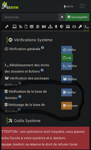

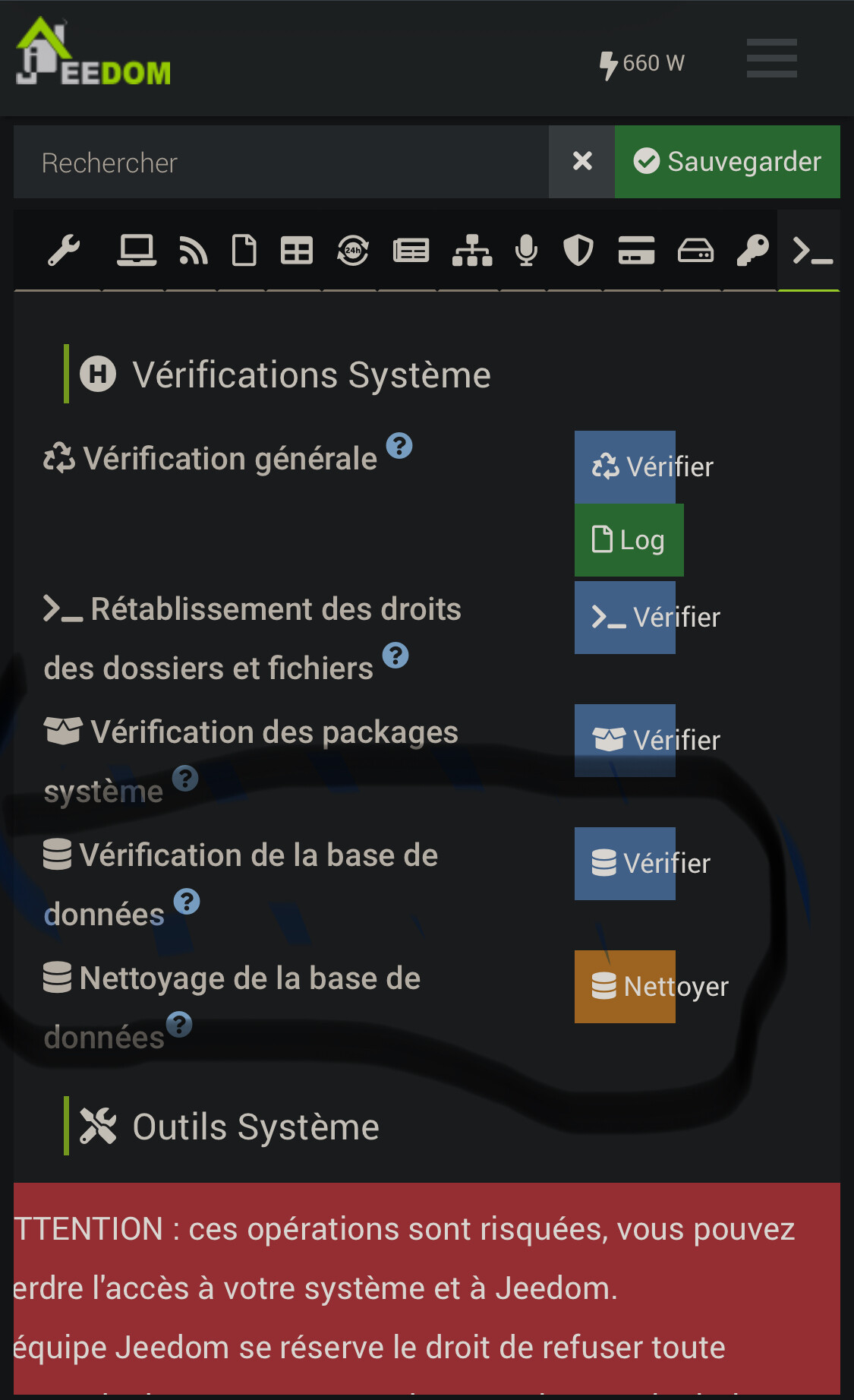

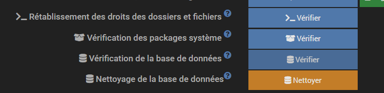

A tu fait ça
bonjour @vegeta0911
je viens de lancer ces 4 actions
Pas vu d’erreur dans chaque log
je vais effacer les log pour voir si l’erreur réapparait et te dis
