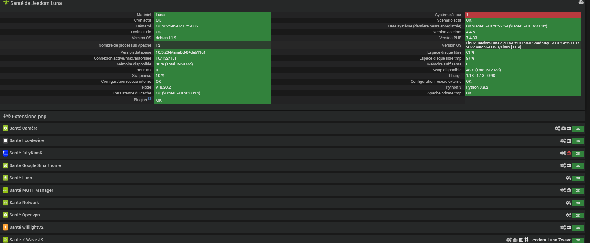

Sur ma Luna Jeedom 4.4.5 /ZwaveJS, issue d’une migration Smart, j’ai des erreurs PDOException : too many connections sur DBclass.php:40 dans http.error et listener_execution.
Je pense que ça peut venir des scenarios de snapshot toutes les 30mn de mes 4 cameras, mais je vois pas trop pourquoi, car avec la Smart, je n’avais pas de problèmes…
Luna Santé:
