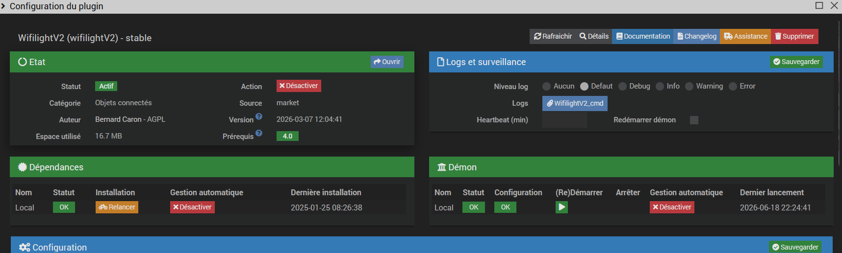

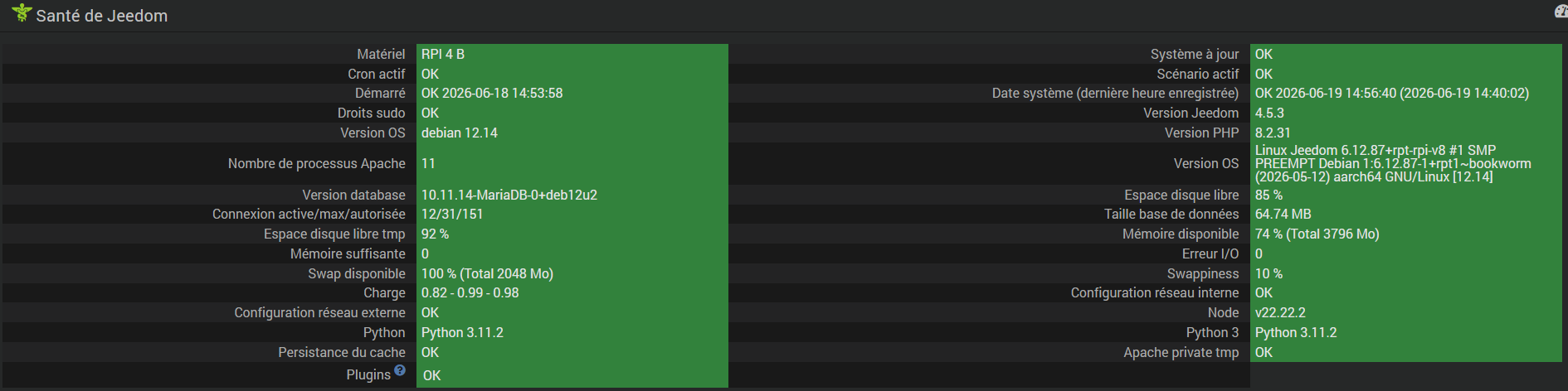

Bizarrement je n’ai pas ce message sur la dernière Jeedom, j’ai pisté ces warning et fait de nombreuses corrections lors du passage en php8
Effectivement, c’est bizarre.
Je ne sais pas si çà peut être utile, mais j’ai le niveau de log par défaut de Jeedom sur ‘Erreur’ et le plugin est avec le log sur ‘défaut’.
