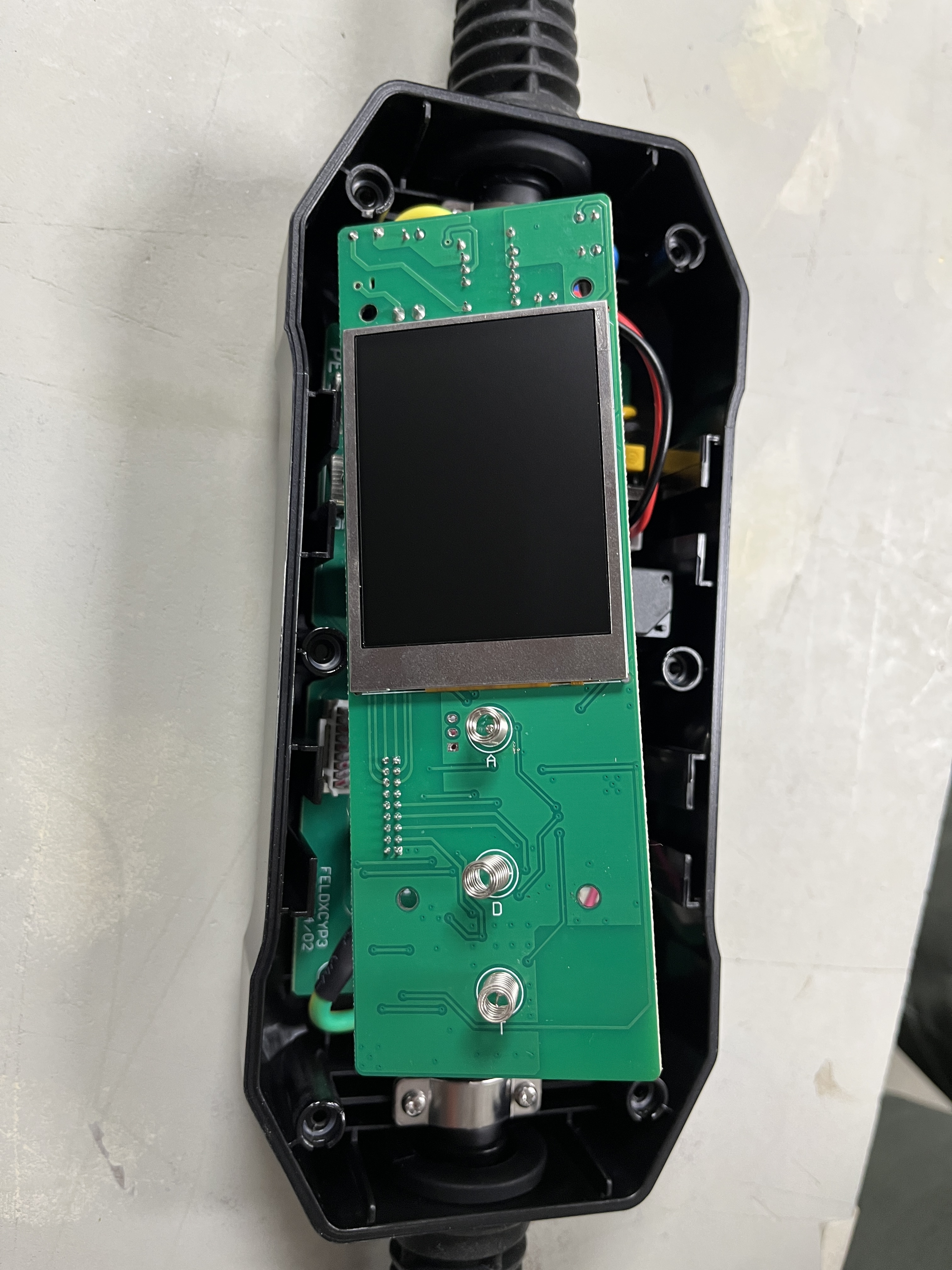

Salut à tous,

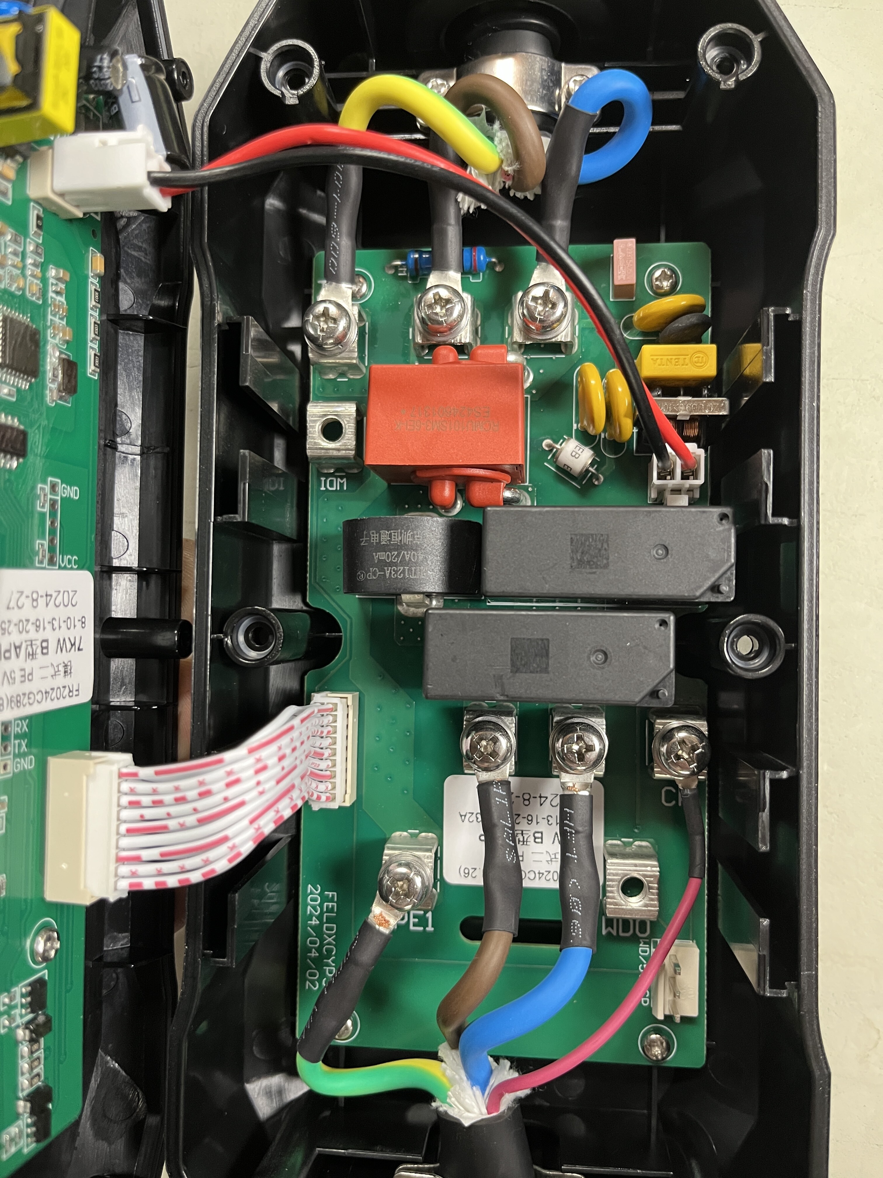

Si cela peut vous intéresser, je mets à disposition des photos de l’intérieur de ma borne VE Feyree, que d’autres utilisent ici avec Jeedom :slight_smile:
J’ai du la démonter (facile en retirant les 6 vis du capot arrière) pour préparer le passage des câbles dans des presses étoupes d’un coffret étanche que j’aménage pour la laisser dehors, du coup j’en ai profité :hugs:

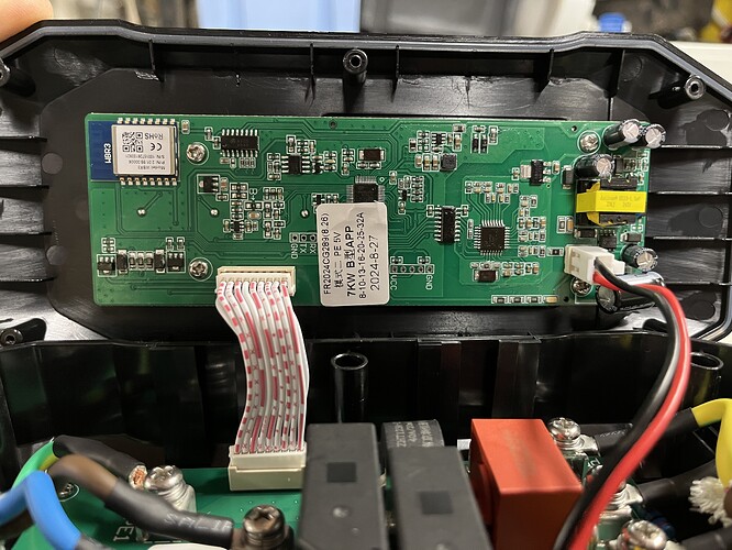

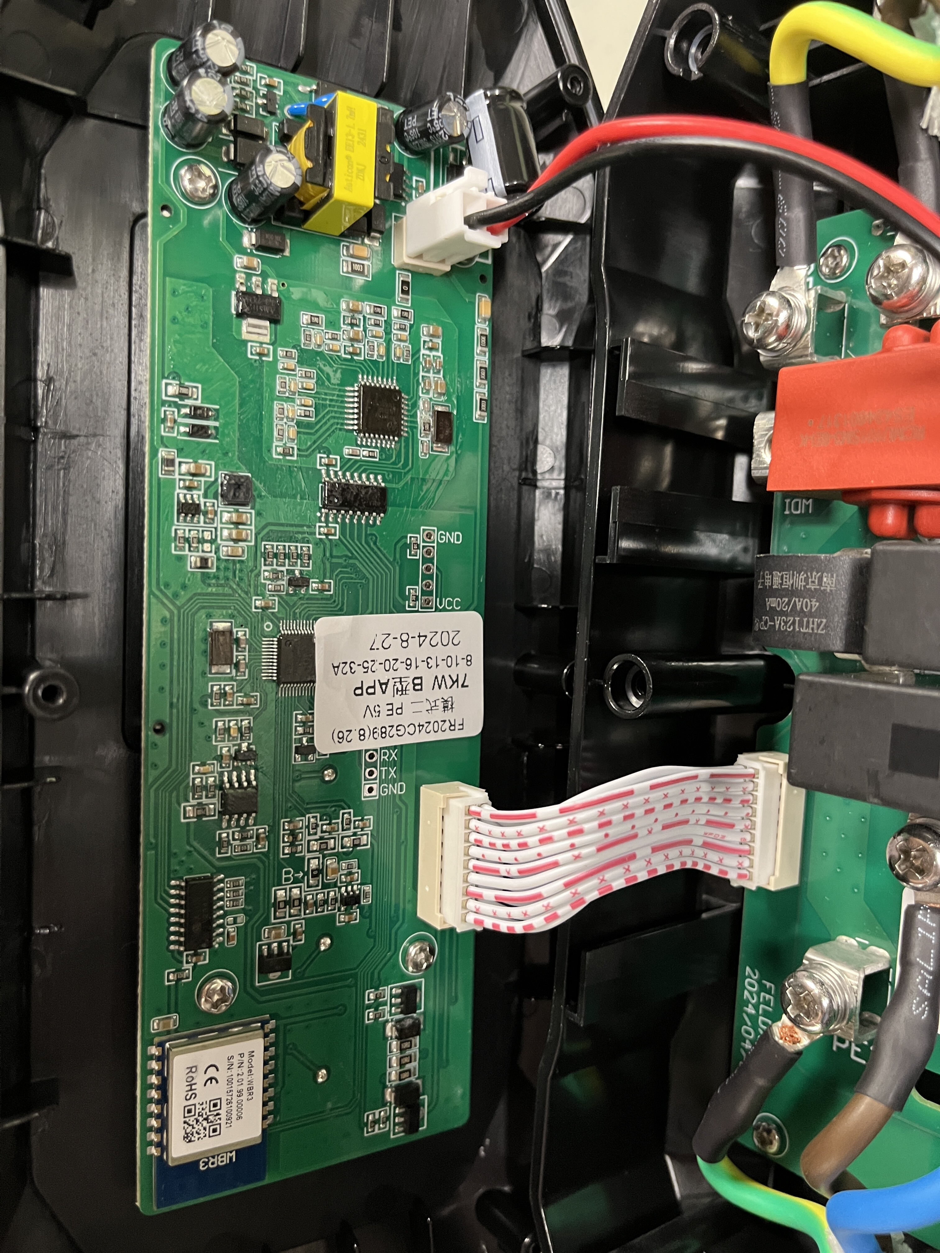

On reconnaît bien le module Tuya WBR3 sur la carte fille du capot avec l’écran tactile (me demande si ça peut se flasher à toute fin utile pour s’affranchir d’un cloud par exemple, ou d’autres perspectives…)
Si jamais cela peut vous intéresser / aider d’une quelconque façons…
