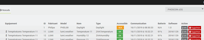

En analysant les noeuds du réseau DECONZ je vois : Philips PHDL00 Daylight accessible N/A
alors que je n’ai rien de ce type
j’ai essayé de le supprimer et c’est revenu
C’est quoi au juste ?
Hi.
C’est la cle Phoscon.
Oups
Merci je supprime plus
Ce n’est pas la clé, c’est un capteur fictif interne a la clé, qui sert par exemple a simuler le coucher ou lever du soleil.
Ah Ok, et on s’en sert comment dans Jeedom de ce capteur ? si jamais on avait besoin de faire une action au coucher ou au lever du soleil ? parce que j’ai l’impression qu’on n’a pas la main dessus… dans les noeuds du plugin Jeedom il y a inscrit Accessible N/A.
Elle n’est peut être pas encore implémentée.
{« dark »:true,« daylight »:false,« lastupdated »:« 2019-11-15T18:10:53 »,« status »:230,« sunrise »:« 2019-11-15T06:48:55 »,« sunset »:« 2019-11-15T16:31:24 »}
Avec tu peux avoir l’heure du levé/couche du soleil, si il fait nuit ou pas, si c’est ensoleillé ou pas.
Merci @HugoVal11 , peut etre effectivement qu’en Local ça sera actif plus tard. Bonne journée.
