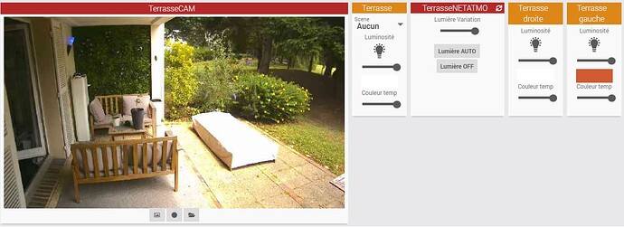

J’ai également le retour d’état qui déconne (couleurs ne correspondent pas), et les lumières restent allumées sur mon PLAN 3D (sur la dernière couleur utilisée) malgré qu’elles soient OFF.

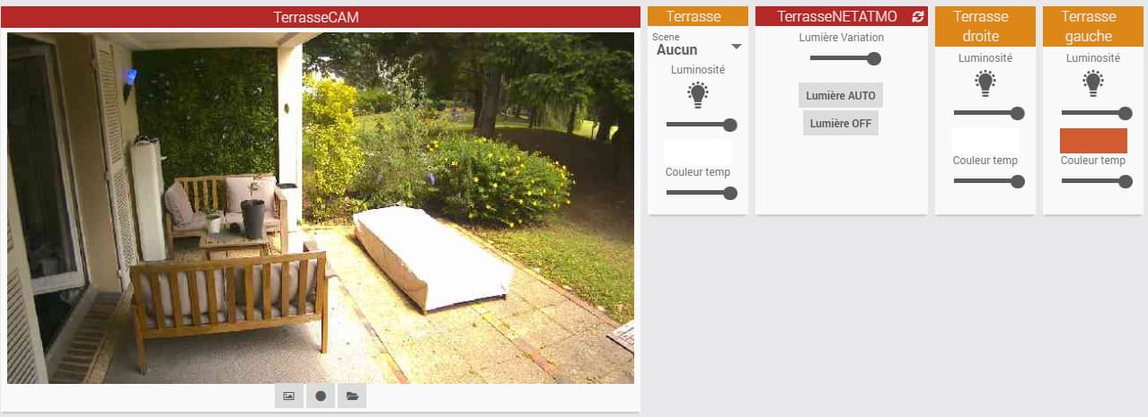

Ci-joint, le rendu du retour d’état sur 2 ampoules de la terrasse (ici allumées en bleu), qui indiquent des trucs complètement aléatoires.
