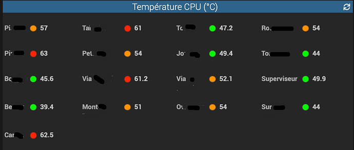

En premier un grand merci @TiTidom pour avoir continué le développement de ce plugin FORT utile. Illustration ci-dessous de ce que j’en fait pour surveiller mon « cheptel » de jeedoms
