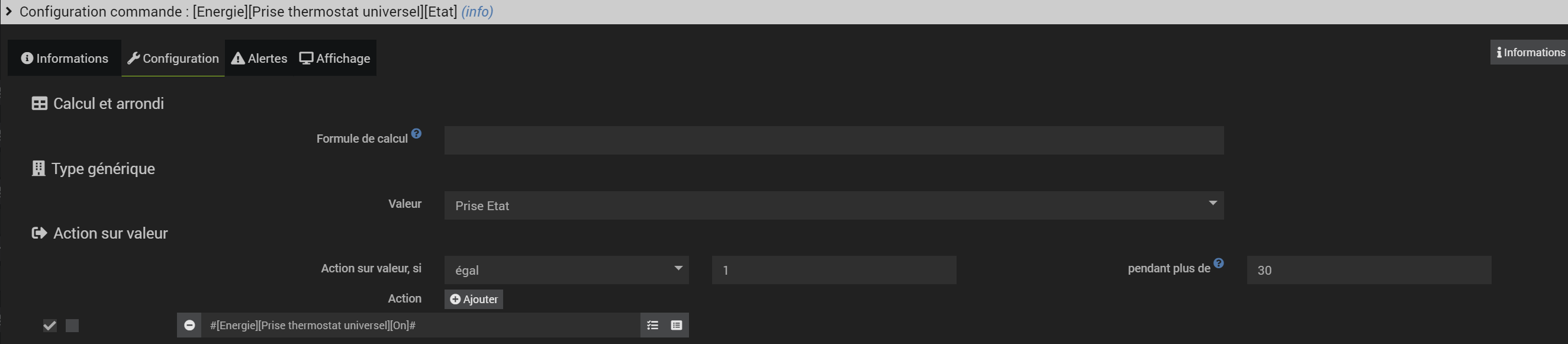

Voici le problème auquel je suis confronté. Cette prise Everspring AN158-6 ne possède pas dans ses paramètres d’option pour lui dire quel état prendre à la mise sous tension. Donc même si elle est sur « on » lorsqu’il y a une coupure de courant elle se met « off » lorsque le courant revient. En soit ce ne serait pas un problème si l’état affichait « 0 » mais non, lors du retour du courant l’état reste à « 1 » alors que la prise est sur « off ». Est ce un pb du plugin ou de la prise elle même? Auriez vous une solution pour contourner ce problème?
Provisoirement j’ai contourné cela en configurant une action sur valeur de la commande état => si la commande est à « 1 » pendant plus de 30 minutes alors je lance la commande « On »
Je ne trouve pas cela terrible et j’aimerai une autre solution si possible.

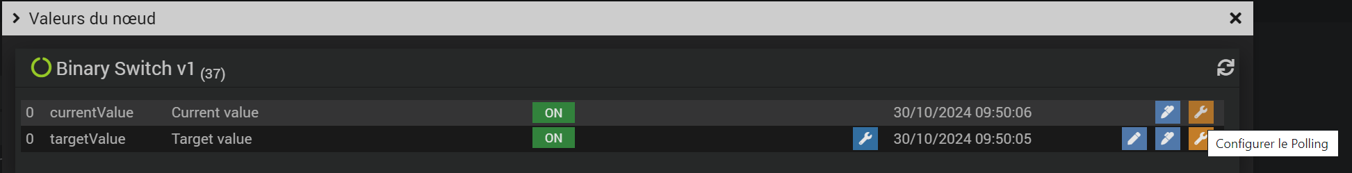

Super, merci @Tonio16 ça fonctionne :+1:
Et pour info, on peut modifier le polling depuis l’interface jeedom sans passer par zwave js ui
