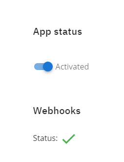

Je viens de me connecter à mon compte « dev.netatmo.com ». Je localise bien mon app netatmo. A partir de là, je ne sais pas où mettre les mains. Attendons le passage du dev.
Je confirme que la désinstallation du plugin ne supprime pas le webhook dans l’application définie chez Netatmo. Je me note le point afin de le faire dans la prochaine release…
Par contre et si désinstallation du plugin, Netatmo va très rapidement ne plus envoyer de notifications car il n’y aura aucun acquittement par le biais du plugin.
En parallèle, tu peux désactiver l’application depuis le site officiel.
